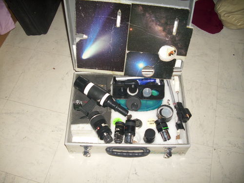

Et ma caisse de rangement avec les oculaires, elle dort dans ma chambre toute ouverte et sans les caches oculaires pour bien les aérer :

Et ma caisse de rangement avec les oculaires, elle dort dans ma chambre toute ouverte et sans les caches oculaires pour bien les aérer...
J'en ai trouvé un pire que moi... Dédé, tu sais quoi??....tu es très atteint! :be:
Hé ho Gégé, Aurélie, c'est la caisse qui est ouverte, pas la fenètre, sinon Bobonne me vire de la baraque :o
