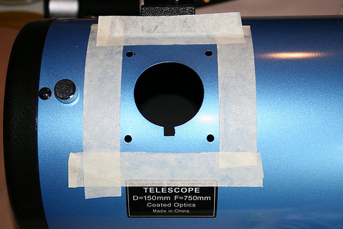

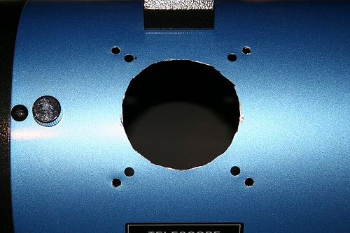

Il a bien sûr fallu repercer 4 trous pour fixer la nouvelle embase, car aucun PO en 2 pouces ne semble s'adapter directement sur un 150/750.

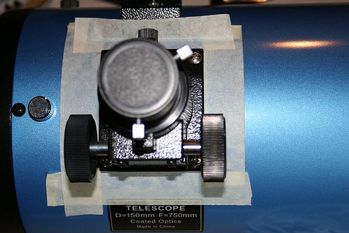

- Première étape: avant de démonter le PO d'origine, scotch autour de la base qui servira pour la mise en place de la nouvelle platine.
- Démontage du PO.

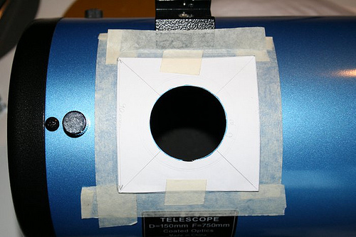

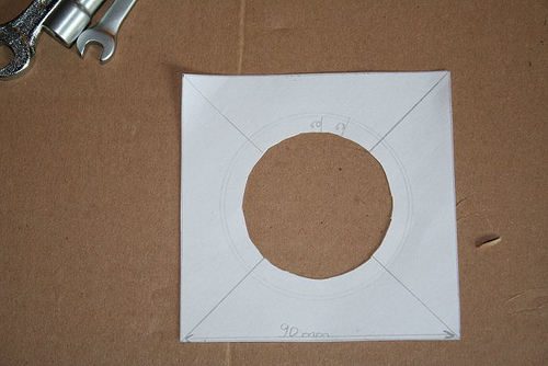

- Fabrication d'un gabarit de la taille de la nouvelle embase, soit pour le Kepler:
un carré de 90X90mm avec au centre un cercle de 50 mm de diamètre (diamètre du trou du tube pour l'ancien PO).

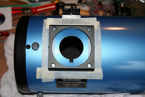

Centrage du gabarit sur le tube en se servant du cercle, puis marquage des coins du gabarit sur le scotch.
Enlever le gabarit et rejoindre les 4 marques. Et voilà, plus qu'à placer l'embase du Kepler et à marquer l'emplacement des 4 trous à percer. Percez bien sûr. Et il ne reste plus qu'à visser l'embase sur le tube. Cette embase s'adapte facilement sur le 150, il suffit de bien visser et aucun problème.

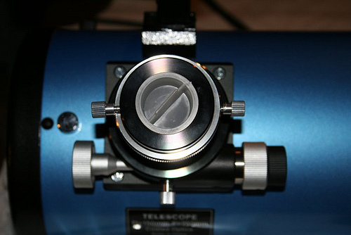

Le nouveau PO monté sur le tube ne rentre pas complètement dedans puisque, plus large, il bute sur celui-ci. Il reste donc à agrandir le trou du tube en faisant un cercle de diamètre 60-63 mm.
Et... c'est terminé !!! Il ne reste plus qu'à utiliser le correcteur de coma et à autoguider, mais çà c'est une autre histoire !!!

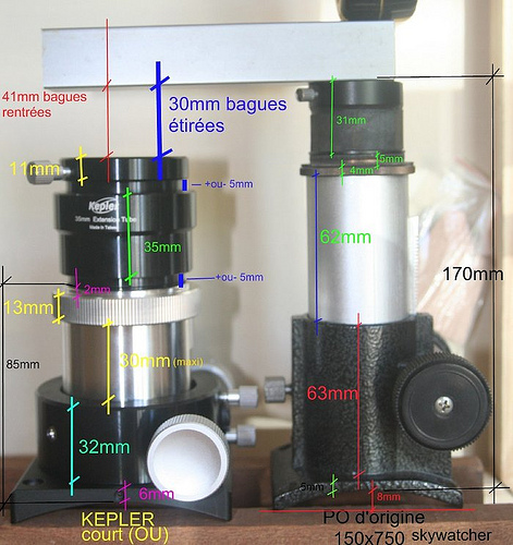

À noter, très important: pour avoir la MAP en visuel, j'ai commandé en plus du PO un tube-allonge de 50 mm. Hésitation avec un tube-allonge de 80 mm. Saurai très vite si bon choix.
Cette dernière photo pour vous permettre de vous faire une idée quant à l'obligation d'utiliser un tube-allonge en visuel. Photo et cotes prises par l'ami Patrice G. qui m'a autorisé à l'utiliser, merci.

Pour optimiser encore, le cercle à la taille du 2", tu aurais pu le centrer grâce à la croix que tu centre sur les cotés du carré qui entoure l'ancien PO.

Bonne idée effectivement. Moi, j'avais gardé le gabarit qui m'a servi pour l'embase. Et j'ai agrandi le cercle de diamètre 50mm du départ pour l'amener au 63mm voulu !!!
Mais ton idée est pratique également. Elle pourra servir à ceux qui voudront faire la même modif'.

Lors de mon premier essai avec ce nouveau PO très court, qui me donne toujours très bonne impression, me suis rendu compte d'une chose en voulant faire la MAP avec l'APN au foyer:
je n'avais plus le foyer avec le PO, il ne sortait pas assez mais manque pas énorme, à peine.
PO entièrement sorti... pas de MAP !!!
Solution: un tube-allonge !
D'après ce que j'ai mesuré, il semblait qu'un tube de 35mm irait bien (tout juste) et du même coup avait l'avantage suivant: ne pas sortir le tube coulissant du PO évitant ainsi le jeu.
Conséquence: j'ai donc commandé un tube-allonge Kepler de 35mm chez OU.

Sur mon SW 150/750 j'ai mesuré une distance mini pour le PO de 8.4 cm entre la bague T2 et la base du tube pour avoir mon 1000D au foyer ...
Donc le mieux est de prendre un PO qui amène le support de la bague T2 au mini à 8 cm pour ne pas avoir à trop sortir le tube du PO et du coup créer de la flexion.
  Didou a dit :
Salu Didou,
8.4cm... oui mais avec ou sans correcteur ?
Bon j'ai pas encore le miens mais d'après Monfreid , l'ajout du correcteur change la distance de mise au point.:confused:
Didou: tu dis: "8.4 cm entre la bague T2 et la base du tube pour avoir mon 1000D au foyer".
Moi, j'ai mesuré le plus précisément possible et j'arrive à environ 55mm pour avoir la MAP, peut-être un peu plus. Mesure un peu empirique car pas encore pu essayer avec le tube-allonge de 35mm (météo pourrie) mais par rapport à ce que j'avais remarqué pour avoir la MAP au précédent essai, ça donnait que la MAP se situait entre 55 et 60mm.
Normalement, si calculs bons, avec le tube-allonge de 35mm, le tube coulissant du PO sera quasiment rentré, donc pas de flexion effectivement.
Pour rassurer Etxroro, je crois que la différence entre toi et moi vient du fait que tu as mesuré depuis la base du tube alors que moi depuis la base du tube coulissant, au contact du tube coulissant et de la partie haute fixe du PO. C'est différent comme base !!!
Après, je ne sais pas si le fait de partir de la bague T2 ou du correcteur de coma entraîne une grosse différence.
Etxroro: tu viens de lire au-dessus dans ma réponse à Didou le pourquoi de la différence de mesure.:)

En tout cas, pour une centaine d'euros, il remplit parfaitement son office ce PO. Évidemment, il faut réfléchir selon le tube que l'on possède etc... Il est évident qu'un Moonlite, ce n'est pas la même chose, mais pas le même budget non plus...
Salut Xanax,
On va bientôt se re-causer...
Polycad 14,
V. plus haut... Le kepler fonctionne très bien. Et pour faire la MAP, la démultiplication est bien utile pour l'affinage... Mais bon, le Skywatcher basique sans démultiplication fonctionnera aussi (ai commencé la photo avec le PO de base du Skywatcher bleu en 31,75 sans démultiplication).
