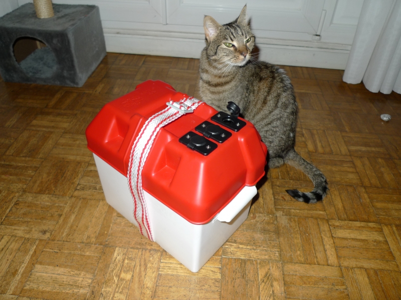

Bsr,
c'est fait, j'ai acheté une batterie marine gel à décharge lente 35Ah prix 100euros chez un spécialiste marine, durée de vie d'après le vendeur:10ans.
Je l'installe dansune boîte plastique vendue à ce effet, dans le couvercle je fixe 3 prises allume cigare, avec un fusible de 10 A ou 5A selon besoin.
je fixe à l'intérieur les cables du chargeur intelligent dont seule la prise sortira du couvercle pour la charge sans ouvrir celui-ci.
Cela remplacera avantageusement la station d'énergie supplémentaire que je voulais acheter! je pense même me séparer du Powertank 17Ah neuf à son retour!

Bjr,
Non non! ce n'est pas une glacière, c'est un bac à batteries pour les bateaux, c'est une simple coque, il reste un espace tout autour de la batterie pour y mettre un isolant, mousse ou autre! cette boîte coûte 12,55euros ht. dimensions 290X190 H280.Petite précisison, ce n'est pas une batterie GEL, mais AGM dont la durée de vie est plus importante et pratiquement pas de décharge au stockage.
Mais la glacière reste une bonne idée, sauf prix d'achat plus élevée et dimensions inadaptées.
