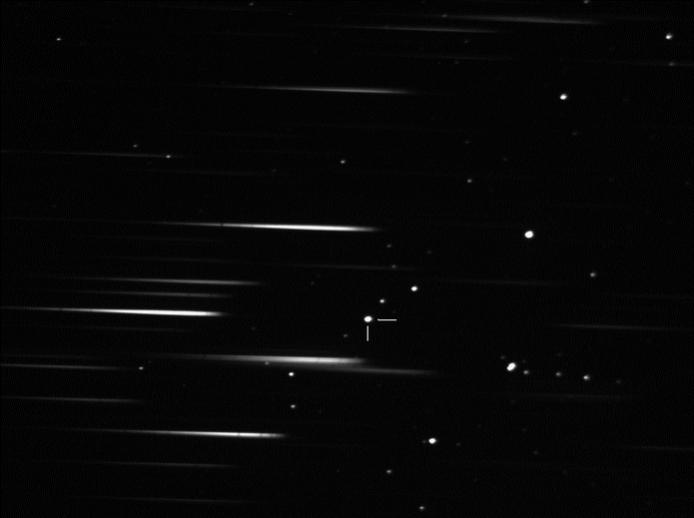

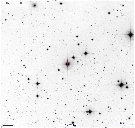

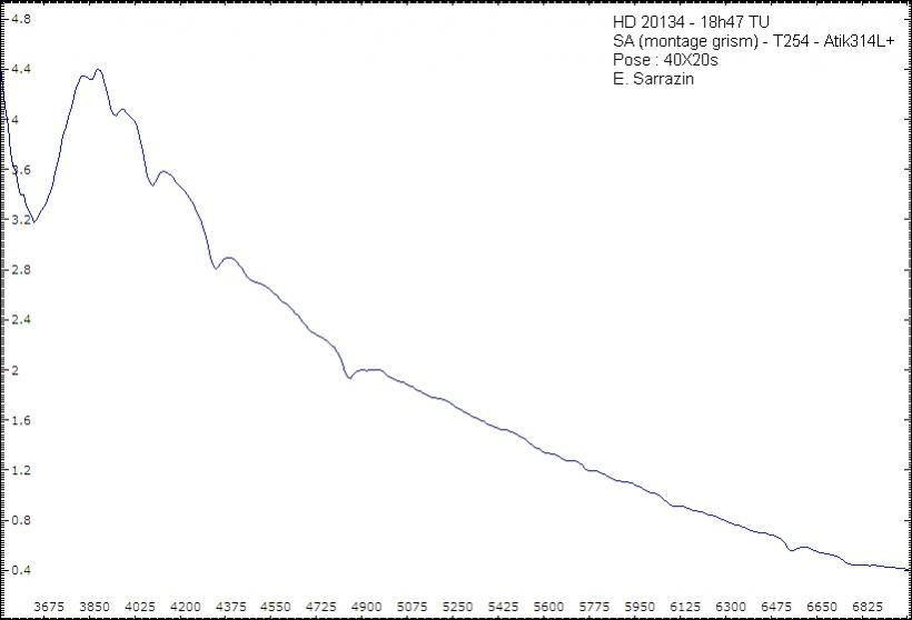

Ci joint une image de mon champ, le champ aladin de Hd 20134 et le spectre correspondant...
A moins qu'Aladin ne m'ai pas donné la bonne étoile..

Non t'as tout bon, le champs, l'étoile mais vois la réponse de Robin Leadbeater à ma question au sujet de ton intrigante absence de détection :
"Bonjour Thierry,
oui, il sera difficile à voir avec le SA100 parce que la moyenne est proche
de 1 dans une zone 50A de large, mais la ligne d'absorption devrait avoir
disparu.
Amicalement
Robin"
Sur mes spectres l'intensité est à peine de 0,4 au dessus du continuum normalisé à 1, avec 2400 tt et R=17000. Ça fait finot.
En tout cas à retenir pour la prochaine fois.
Ok super Thierry. Merci pour ces infos. Effectivement pas facile à voir dans ces conditions. Le SA n'est pas l'arme absolue dans ce cas...Lhires quand tu nous tiens!!
