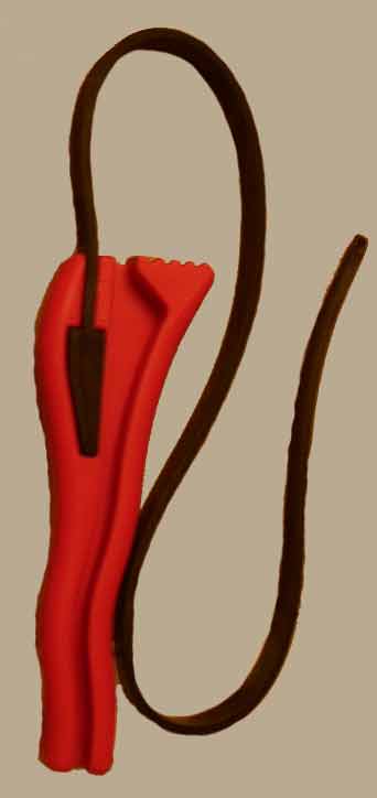

Sinon ya ça qui marche très bien :

Sinon c'est quoi ce truc en photo? En tout cas merci de ta réponse
Pour la vis allen je ne pense pas, tu confirmes Chonum?
C'est un outil pour dévisser les bouchons de bocaux, les filtres à huile, etc..
La lanière est en caoutchouc, ça donne une prise phénoménale, rien ne résiste !
On doit trouver ça chez Casto, en hyper ou encore chez Norauto etc..
