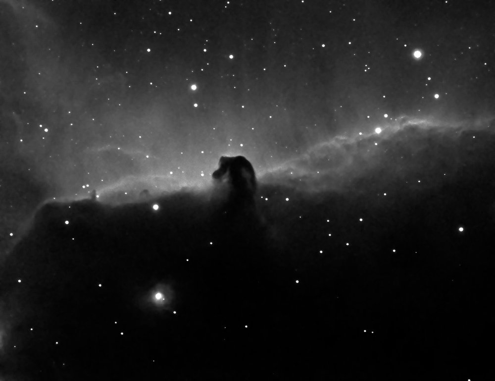

23 poses de 300s pour cette bête ! pas de dark, elle est assez noire comme ça ! avoine filtrée en h alpha 13 nm !
attention, il est fougueux, c'est pas un vulgaire canasson ! :be:
egres :b:
Superbe quoiqu'un peu bruyant
j'ai toujours scrupule à reprendre mes petits camarades mais mon mauvais côté prend toujours le dessus:
duplication calque./.sélection blancs tolérance 200./.effacement./.réduction bruit 3% sur ce calque
ne te vexes pas, ton cheval est très beau

Ta version était un peu bruitée, c'est mieux après les passes magiques de Gérard (j'ai rien compris à ta manip Gérard ... il faut que je révises un peu je crois :p !)
Il se détache bien ce cheval, bravo Serge :) !!

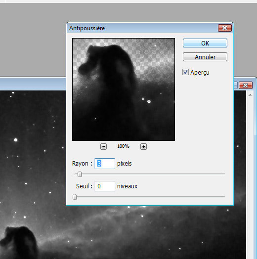

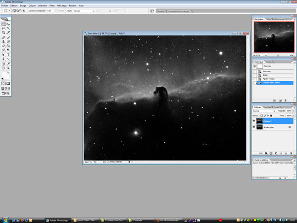

si tu grossis l'image tu vois que le bruit est tout sauf blanc
l'idée est donc de retirer le bruit sans trop toucher au reste

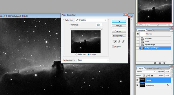

pour cela on fait une copie du calque de fond et on va travailler sur celle là uniquement
donc "control j" pour dupliquer

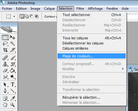

ensuite on sélectionne les blancs avec tolérance 200
on efface (appui suppr)
on désélectionne "control d"

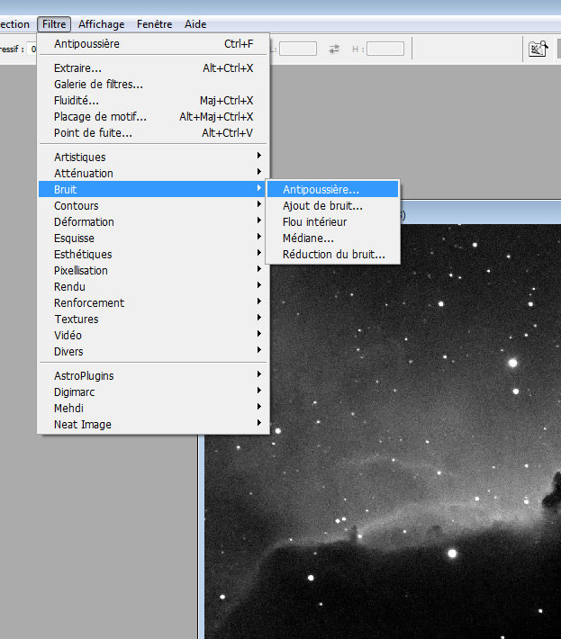

on vire le bruit de ce calque

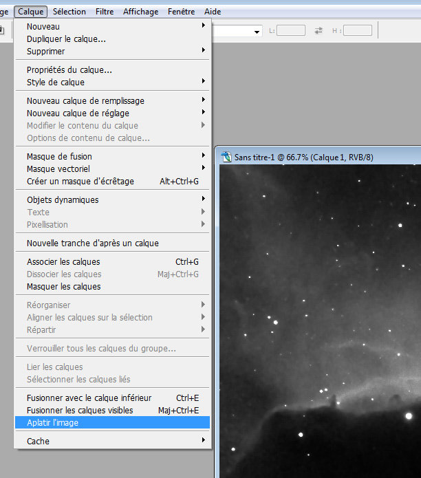

on aplatit
et on fait ch.. les copains:be:

A mon avis il faudrait limiter le bruit au départ, en ajustant correctement les seuils ou en réglant les courbes.
Tu aurais probablement une image moins contrastée. Mais il n'y a pas de miracle et tu ne peux pas sortir un signal trop faible par manque de pose sans montrer le bruit qui est trop proche.
Je pense que tu as trop "tiré" ou trop "rehaussé" les faibles signaux pour essayer de les mettre en valeur.
La version lissée de Gérard apporte une image plastifiée avec des effets de marbrures dans les zones gazeuses, qui n'existent pas en réalité (= artefacts de lissage).
Bref en régle générale on ne devrait pas utiliser le lissage, ou alors de façon trés trés limitée.
Le bruit peut se travailler au départ et non aprés coup.
Bon, c'est un avis. Le principal est d'apprécier les images que l'on fait... quelles soient lissées ou bruitées :p:be:

sélectionner les blancs, ça veut dire cliquer sur une surface blanche ? ( dans l'image ?)
merci

Je ne trouve pas ce menu, quelle version PS tu utilise???? :D
