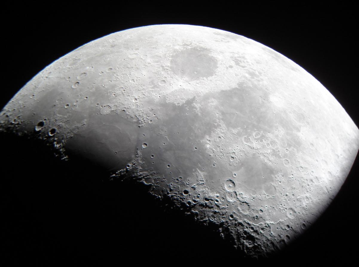

salut à tous,
j'ai fais quelques photos de la lune et j'aimerais savoir ce que vous en pensez mais je ne sais pas comment mettre des photos sur le forum, est-ce qu'une âme charitable aurais l'extrême amabilité de m'aider ? :D
bon alors voila j'ai fait cette photo derriere mon oculaire de 25mm et je ai ''attaché'' mon appareil photo a l'oculaire avec 3 élastiques ^^
Ta photo est chouette mais elle manque un peu de netteté. Pas sur que l'on puisse faire beaucoup mieux dans tes conditions. Cela dépend aussi de ce que tu utilises comme appareil : réflex, automatique.
Je me suis également exercé il y a quelques temps à la photo "derrière l'oculaire" sur mon célestron 76/700. la qualité de la photo n'est pas extraordinaire mais ça fait bien plaisir d'avoir une photo de la lune, de planètes, faite par soi. Voir ici.
Pour ton info, tu peux avoir des résultats intéressant avec Jupiter et saturne !
Bonne continuation.
Pas trop mal pour un début.
La refaire avec des poses plus courtes pour voir plus de détails dans les parties claires et moins de flou de bougé.
Le cadrage avec une rotation de 90°aurait permis de l'avoir entière.
Faire la mise au point sur l'écran de l'appareil en zoomant puis revenir au cadrage d'origine.
Mettre l'appareil dans le mode le plus précis tant pis pour la taille des images qui peuvent être réduites après.
Au lieu d'appuyer sur le bouton mettre le retardateur.
On attend les prochaines.
Bonne journée.
Luc.;)

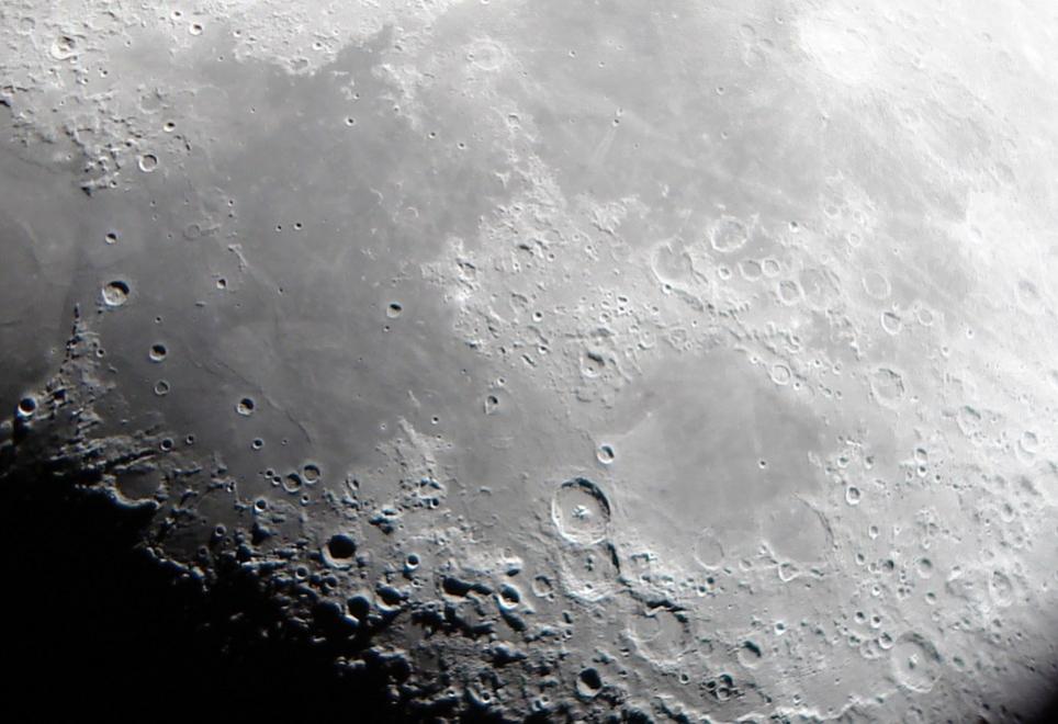

Tiens j'avais fait quelques tests avec le cybershoot de mon ex sur le 625 en afocal rapidos la partie gauche est floue mais l'essai était quand même pas mal.
Voila une des photos :
Et un petit crop en pleine résolution
Il a du potentiel ce petit appareil photo.:D
