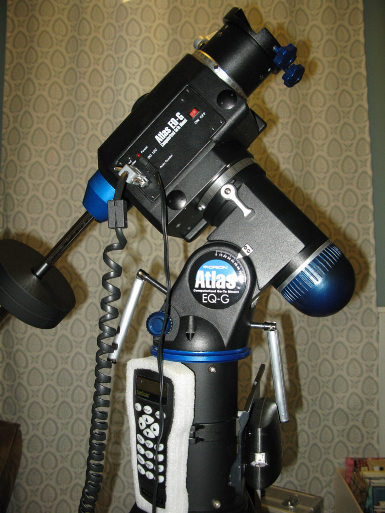

Rafraichissement de mon Atlas EQ-G
Astroghost-Francois
Salut à tous,
je profite du mauvais temps pour redonner un petit coup de neuf à ma monture.
Peinture,graissage et optimisation des leviers de reglage en altitude,reglage du viseur polaire totalement déréglé......
Faible coup de 3,5 E chez casto , le reglage en altitude devient beaucoup plus facile.
François

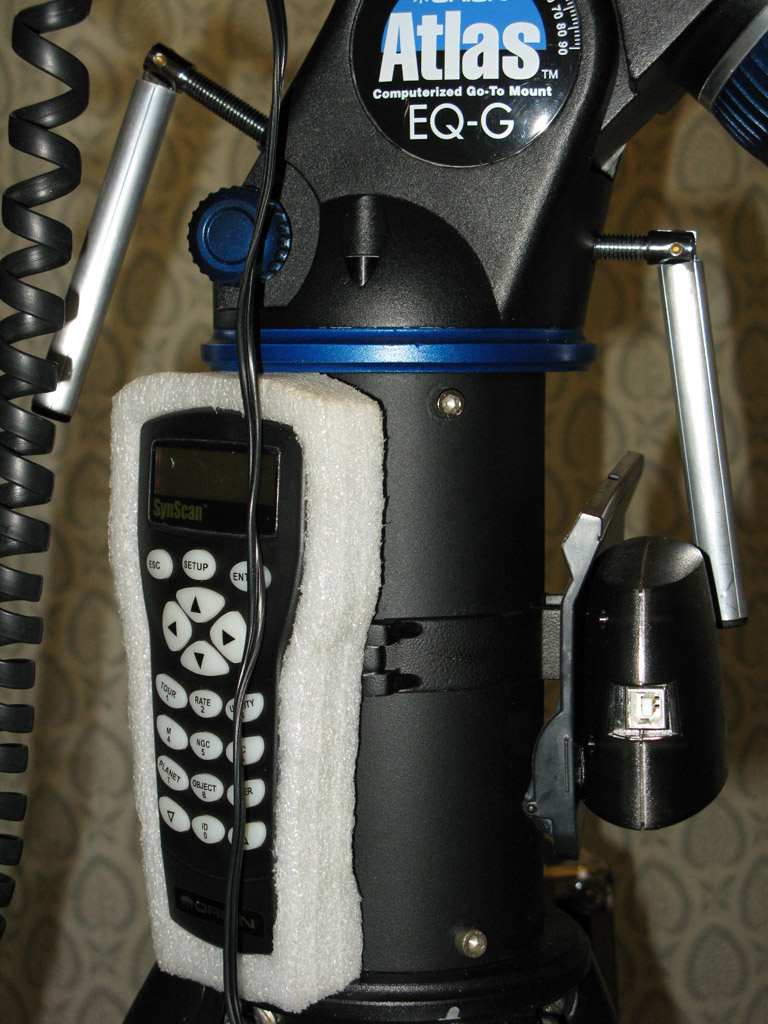

Interressant François tes modifs !
peux tu en dire plus sur tes manettes de latitude ? est ce les vis d'origine dont tu as chassé la goupille puis remis ces manettes ? qu'est ce que c'est exactement ? usinage perso ?
et à droite de la raquette ? on dirait une lampe avant de VTT ... transformé en lampe rouge ? j'ai bon ?
Merci pour tes précisions
j'ai gardé les manettes d'origine dans lesquelles j'ai inséré un tube en alu de 15 mm et 12 mm interne , puis des bouchons aux extremitées.
A droite de la raquette c'est un Hub avec 4 ports serie pour pouvoir piloter les longues poses de plusieurs boitiers et connecter la monture avec EQMod
