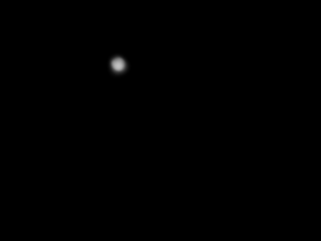

Voici ma première photo de mars prise le 18 janvier vers 22h40 avec mon tééscope Newton skywatcher 114 900 et la barlow d'origine X2. J'ai fait cette photo dans un ciel assez polué par la lumière de la ville (je suis à St Genis Laval à 10 km au sud ouest de Lyon).
J'ai additionné les images à partir d'un film de 60 minutes, j'ai gardé 300 images sur 1190. J'ai ensuite fait 2 traitements à ondelette pour arriver à faire apparaitre du détail. Je ne sais pas où est la calotte polaire, je pense en haut à droite, mais sur la gauche, j'ai aussi une zone tâche blanche :?:.
Lorsque je traite l'image, je la décompose avec Iris en 3 couleurs. J'observe un curieux phénomène. D'abord, Mars n'est pas parfaitement ronde. Ensuite, les photos de Mars Rouge et vert sont plutôt corrects. Par contre, la photo de Mars en bleu est très floue et pas du tout ronde.
J'ai mis ci-dessous les photos avec les 3 couleurs avant traitement :
Mars Rouge :
Mars vert :
Mars Bleu :o :
Mars n'était pas totalement en opposition, donc il est normal qu'elle ne soit pas parfaitement ronde mais je ne pense pas que ça explique la forme de la planète sur ma photo. Pensez-vous que ce soit un problème de collimation ?
Comment pourrait on expliquer que la photo en bleu soit si flou et surtout la forme de la Mars plutôt ovale ?
Sur la dernière, c'est probablement la turbulence
Sur la première, avec le ciel légèrement voilé il y a un décalage des couches probablement, tu peux les alignés sous Régistax facilement, mais un spécialiste du planétaire pourra mieux te renseigner
Sinon sympa non! :)
Comme le dit Jean-Luc, c'est plutôt la turbulence. Le fait d'avoir un ciel un peu pollué lumineusement est un peu moins embêtant pour le planétaire, mais la turbulence si !!
Joli premier essai, on attend les suivants avec impatience :) !
bonjur bon debut ,avec quoi a tu image je lis tire d un film de 60 mn il faud pas depasser un avi de 5 mn environ ,apres la rotation de la planete est genante
Pour une première avec un 114, je la trouve pas mal ! :)
En plus la couleur finale me rappelle quelque chose. (voir mon post sur le dessin;))
En fait c'est pas 60 mn mais 60 s, désolé pour l'erreur.
J'utilise Qfocus pour l'acquisition et je fais le traitement d'image avec iris.
