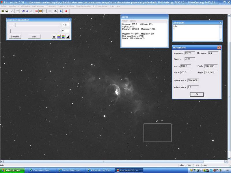

Voilà quand j'applique la fct statistique avec Iris j'obtiens plusieurs info
Quelle est l'info a prendre en compte pour ne pas trop avoir de bruit dans l'image
Je joint cette img brut de 10mm sur la Bulle Ngc 7635
Img réaliser en ville avec une lune présente
Atik 314L+ a 0°
Filtre H alpha de 5nm Astrodon
80ED
En attendant de vous lire
A bientôt . Eric

Quand tu selectionnes un cadre avec Iris avec l'option statistiques tu obtiens quelques infos :
- moyenne ADU (ici 612), c'est la moyenne du remplissage des pixels contenu dans le cadre.
- sigma (ici 47.58) c'est l'écart type, la dispersion qui entoure la moyenne des valeurs ADU des pixels contenus dans le cadre (612 ci dessus). Dans ce cas 95% des valeurs sont comprises dans un intervalle de +- 2 sigma de part et d'autre de la moyenne.
soit 2 x 48 = 96 ADU, donc 95% des valeurs de tes pixels sont comprises entre 516 ADU et 708 ADU. C'est une incertitude.
C'est une indication statistique qui te donne une idée sur le bruit de l'image. Plus Sigma est élevé et plus la dispersion des valeurs ADU des pixels contenus dans le cadre sera importante.
Prenons un exemple car ce n'est pas facile d'expliquer :
Imaginons que tu fasses la même image, le même soir, avec la même optique, même pose mais à une t° CCD de -10 au lieu de 0°, tu mesureras probablement une même valeur de fond de ciel moyen proche de 612 ADU mais tu auras un sigma plus faible (ex : 35 au lieu de 48) donc ton image sera moins "dispersée" et moins bruitée... grâce au refroidissement et à la réduction du bruit thermique.
Bon c'est un exemple pour expliquer....
Les autres valeurs sont les mini max des ADU du cadre.

Je remonte mon post car après avoir parcourue les divers post sur le sujet il y a quelques points que je ne comprend pas
Christian tu me dit
soit 2 x 48 = 96 ADU, donc 95% des valeurs de tes pixels sont comprises entre 516 ADU et 708 ADU. C'est une incertitude."
Comment trouve tu +- 2 sigma
pour le 48 je pense que tu as arrondit le 47.58
Pour résumer si je comprend bien
Le nombres d'ADU a ne pas dépasser il faut regarder la valeur moyenne ou le sigma
Donc si au bout de 5mn on dépasse la valeur de (5000 en moyenne) environ il faut diminuer le temp
Donc augmenter le nombres de poses
J'ai remarquer qu'avec un différent taille du cadre les valeurs sigma ne sont plus les même
Quelle taille de cadre environ pour cette détection
A bientôt . Eric
Bonjour F5RRR
Le +- 2 sigma ne se "trouve" pas, c'est une loi mathématique, bien connu des matheux, quand on travaille sur la courbe de gauss (statistiques)
A l'intérieur d'une zone de +/- 1 sigma de part et d'autre de la moyenne, tu trouveras environ les 2/3 des valeurs.
A l'intérieur d'une zone de +/- 2 sigma de part et d'autre de la moyenne, tu trouveras environ 95% des valeurs.
A l'intérieur d'une zone de +/- 3 sigma de part et d'autre de la moyenne, tu trouveras environ 99% des valeurs.
Ce n'est pas particulier à l'imagerie ou à l'astro, c'est général quelque soit l'application.
Pour ce qui est du temps de pose unitaire, ce n'est pas si simple, cela tient compte aussi du bruit de lecture.
