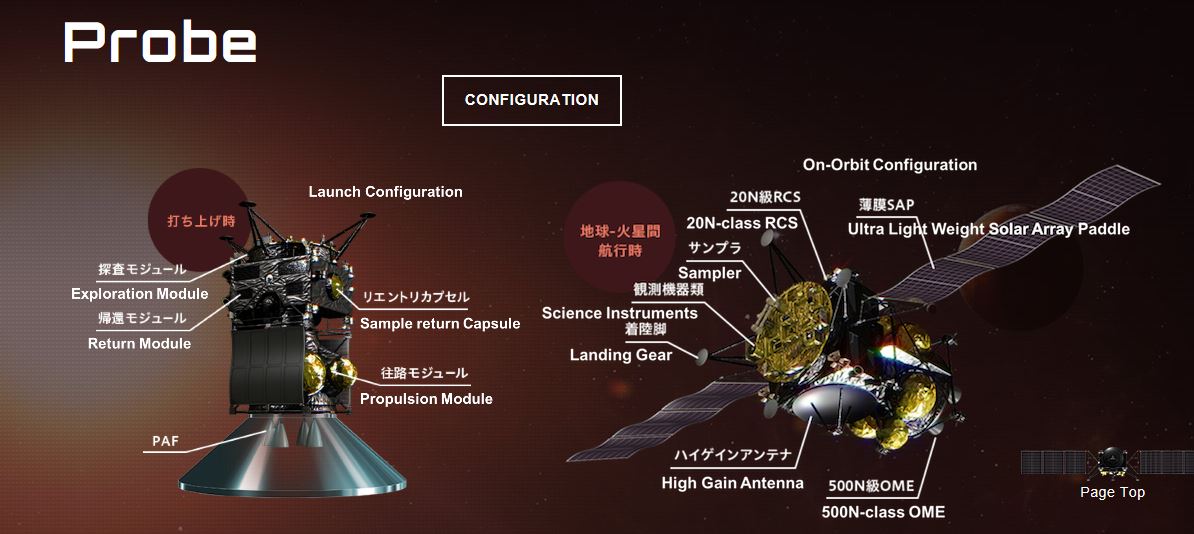

J'imagine qu'il s'agit d'une orbite autour de Mars mais très près de Phobos ce qui permettrait d'observer Phobos et de s'en approcher avec des corrections minimes. Quelqu'un peut-il confirmer?
Il y aura une orbite martienne à l'arrivée de la sonde et sa capture dans le champ gravitationnel de la planète.
Ensuite .... cela reste à préciser, puisqu'ils envisagent de "visiter" Phobos et Deimos, ce qui pourrait se faire avec des orbites qui "tangenteraient" les lunes pour les observer.
Plus complexe sera la méthode pour pouvoir larguer un atterrisseur (probablement sur Phobos) ... afin de prélever des échantillons. Comme cela a été indiqué, pas possible de se satelliser autour d'une lune.
Interrogation aussi sur le "retour" de ces échantillons ?
Un véhicule de retour décolle et rentre tout seul vers la Terre ?
Ou Il y a un RdV avec la sonde et c'est elle qui sert de véhicule de retour (méthode envisagée par la Chine pour les échantillons lunaires) ...
Pour tout cela il va falloir attendre pour avoir des précisions sur les choix.
Pour ce qui est de l'atterrisseur (donné pour 150 kg dans l'article) qui doit prélever les échantillons, il n'y a pas eu à ma connaissance de publication sur son mode d'accès à Phobos ... ni s'il redécolle "tout entier" ???
Le "module de retour" (de 1350 kg) qui doit terminer la mission, est-il la sonde après récupération de l'engin qui a re-décollé ?
Les échanges d'expertise correspondant aux missions Rosetta/Philae et Hayabusa 2/Ryugu (qui utilisaient des techniques différentes) aboutiront peut-être à un scénario nouveau et plein d'originalité.

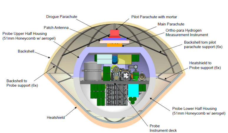

Une précision sur le vocabulaire utilisé et qui m'a interrogé.
Cela concerne les options possibles concernant la sonde et ce qu'elle pourrait transporter : 4 versions dont trois avec, et une sans "probe"
et le "probe" en vue éclatée
Le probe est donc un atterrisseur muni d'un bouclier thermique et d'un parachute. Donc conception simple en espérant que le choc sur la surface ne soit pas trop violent. Pour protéger il y a une coque interne en nid d'abeille et aérogel.
Possibilité d'amener de l'instrumentation scientifique au sol mais évidemment la masse de ce matériel est moindre que dans les versions où seule l'étude "de loin" est privilégiée.
Modifié par montmein69_2
Attention, il semble qu'il s'agit de sondes atmosphériques, comme celle larguée par Galileo sur Jupiter en son temps...
J'aurais préféré un lander sur Triton, mais la mission neptunienne, si elle est retenue, prévoit 32 survols du satellite, la plupart à une centaine de km seulement...
  jackbauer a dit :
Exact, j'ai trop rapidement "survolé" ce très dense rapport dans un premier temps.
On trouve à plusieurs endroits "atmospheric probe" ce qui confirme ta remarque.

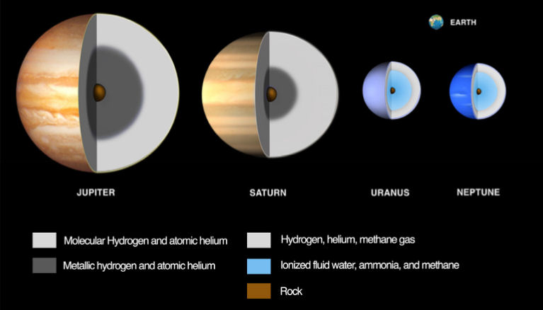

Et il y a aussi l'explication de la terminologie "ICE Giants" .... qui implique qu'il n'y a pas de surface solide (pour autant que les scientifiques aient raison dans leurs études)
  Citation
Ice giants are, by mass, about 65% water and other so-called “ices,” such as methane and ammonia. In spite of the “ice” name, these species are thought to exist primarily in a massive, super-critical liquid water ocean. No current model for their interior structure is consistent with all observations.
Donc le "probe" doit pénétrer la "couche atmosphérique" .... et il est assez complexe de prévoir les conditions extrêmes qu'il pourrait rencontrer. Ce qui implique le besoin de recourir à ce qu'ils appellent Heatshield for Extreme Entry Environment Technology (HEEET)
Je suppose que même la trajectoire suivie dans cette atmosphère sera quasi impossible à prévoir (s'il y a des vents violents ?) .... et capter les données ne sera pas une partie de plaisir s'il dérive fortement.
Donc cette option est sûrement à haut péril .... et au moment du choix .... la raison voudra peut-être orienter vers celui d'une instrumentation plus importante dans l'orbiteur ???
Mais bien sûr la moisson scientifique sur cette composition atmosphérique pourrait être à la hauteur du risque pris .... choix difficile pour les décideurs :b:
