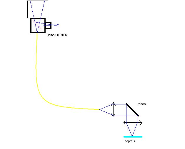

Bonjour à tous. Je suis en train de concevoir un spectrographe et plusieurs questions me viennent.
Premiérement, est on obligé d'utiliser des objectifs de très bonne qualité ( type objectif photo)? Si oui, quelle est la raison ? En effet, ce genre de lentilles sont dèja très bien corrigées :b:
http://www.cvimellesgriot.com/Products/Lead-Free-400-700-nm-Cemented-Achromats.aspx et ne causeront pas de chromatisme.
Deuxiémement, concernant les fibres. Est il possible de réaliser le montage envoyé en piéce jointe. Avec l'utilisation d'une fibre il n'est pas nécessaire d'éttaloner le capteur à chaque fois étant donné que la source est fixe je me trompe?
Merci d'avance et bonne journée!
La collimatrice et l'objectif de chambre necessite pas d'être achromatique, on travaille sur une faible portion du spectre.
L'utilisation d'une fibre a beaucoup d'avantage.
Le spectro posé sur une table ne sera pas sujet à des variations mécanique ce qui n'est pas le cas d'un spectro bougeant avec un scope. Mais il faudra quand même l'étalonner car il sera sujet à plein d'autres variables environneemntales. C'est tres sensible à la température, l'hygrométrie, la sismologie locale ;).
Même les pros le font, et ce d'autant plus que la résolution sera élevée. Toutefois ça ne posera pas de problème avec une lampe au néon à 25E. Ca permet même de surveiller la qualité de spectre et spectros.
L'utilisation d'une fribre, de 50µm par ex, permet aussi de s'affranchir d'une fente.
Tout se joue dans le couplage Telescope/fibre. L'étoile doit être focalisée sur l'entrée de la fibre et non sur la lame semi réfléchissante, tout en gardant une possibilité de pointage et autoguidage sur l'étoile visée.
ok merci a vous.je pense donc utiliser 2 simples doublets achromatiques issus d'ancienne jumelles. Je vous tiendrai au courrant de la fabrication si vous voullez.bonne journée
