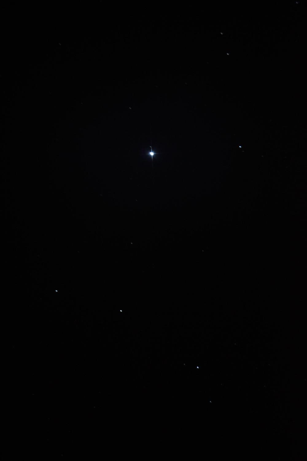

Ensuite je poste une image que j'ai faite il y a quelques jours. Toujours la zone d'IC434.
3 minutes de poses !!!! et voilà le résultat...
