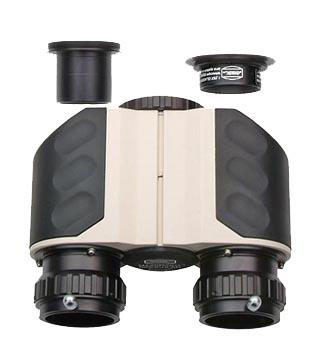

Colmic, sur le message n°38 de ce thread, tu peux me dire ce que sont les deux éléments que tu as mis à coté du RC T2 stp?
merci !
merci !
Ah oui. Ca ne concerne pas la Maxbright, mais la Baader Mark V, celle que j'ai. La Mark V est équipée en entrée conique (la pièce mâle qu'on voit à gauche), qui se monte sur un autre conique femelle (la pièce de droite) d'un côté et T2 de l'autre. Le gros avantage de ce conique c'est qu'on peut faire tourner la bino en gardant un serrage parfait.
OK merci pour la précision. Car justement c'est le seul défaut que je trouve à mon installation actuelle. En fait, pour pivoter la bino lors d'observations, je suis obligé de desserrer le PO du Mak. (le truc qui maintient le tout au corps du Mak), et je n'ai pas vraiment l'impression que ce soit trop fait pour être desserré - resserré toutes les 2 minutes... J'ai peur de fragiliser le tout au final. Ce serait pas mal qu'il y ai un système de bague-pivot à intercaler entre le RC et le PO... JE ne sais pas si ca existe.
Ben oui et c'est exactement ça. La pièce de droite va se monter sur ton RC T2, et la pièce de gauche sur ton entrée bino T2. C'est dispo chez Baader (et donc chez TS).

Colmic juste un petit truc : La bague conique, tu colle ca entre le PO et le RC ou entre le RC et la bino? Chez mo, avec les glasspath, ca me semble plus logique de la coller entre le PO et le RC. Mais je me trompe peut-être, et ton montage de la page précédente semble le confirmer...
Perso sur ma lunette j'ai un collier rotatif, donc moi je la mets entre le RC et la bino, comme ça je peux tout tourner dans tous les sens.
Maintenant toi ça va dépendre de la position générale que tu obtiens, et il est fort probable qu'il soit mieux utilisé s'il est monté entre le PO et le RC.
Oui j'ai essayé le deux, et même si ca met plus de poids sur la bague, il me semble que ca n'a qu'assez peu d'intéret entre le RC et la bino pour moi. Faudra qu'on voie les avantages et inconvénients à la prochaine sortie...
