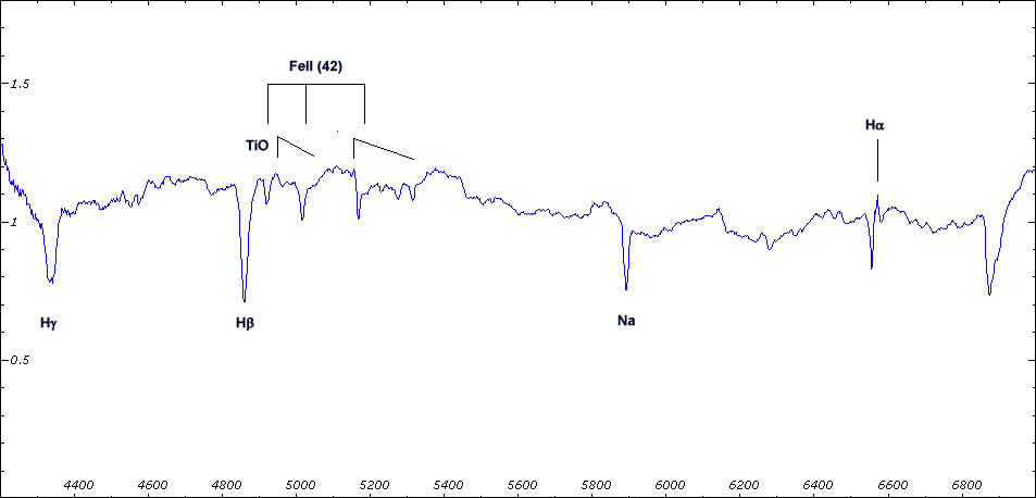

Ils se situent tous deux dans la constellation du Lièvre, sous Orion.
SS Lep (=17 Lep) est classée comme symbiotique dans le GCVS, Simbad, AAVSO, mais n'apparait pas dans les 3 catalogues de symbiotiques.
Les observations au long du sciècle ont conduit à faire évoluer son modèle. Les derniers travaux publiés la présente comme une binaire constituée d'une naine A1V et d'une géante rouge M3III accompagnée d'une enveloppe en expansion. Elle présente de fréquents outbursts caractérisés par une déformation de certaines raies suivies par leur dédoublement, interprétées comme issues de couches de vitesses différentes dans l'enveloppe. Ha est en émission, dédoublée de façon non symétrique, précédée d'un beau profil P Cygni.
La dernière publication la présente comme "étoile binaire intriguante", dont la nature reste à clarifier.
Bref un beau sujet d'étude en spectro basse et haute résolution d'autant plus que sa luminosité est confortable : mag 5 (You see what I mean?). Si l'on rajoute que l'un des auteurs considère qu'elle pourrait entrer en outburst et pourrait atteindre mag -3 j'espère attirer des "amateurs".
Description plus complète : http://www.astronomie-amateur.fr/feuilles/Spectroscopie/SyS/SS%20Lep.html
Toujours dans la même constellation, ZZ Lep est également cataloguée comme Symbiotique ZAND par le GCVS, comme Nova Like par l'AAVSO, et comme nébuleuse planétaire.
Plutôt donc une planétaire, d'autant plus que son image sur la caméra de guidage ne laisse aucun doute : petite tâche floue.
Comment a t-elle pu passer pour une symbiotique? Je n'ai pas trouvé. Elle continue à être suivie en photométrie par certains observateurs de l'AAVSO ...
Pour finir, une étoile dont le spectre est plus classiquement celui d'une symbiotique : ZZ CMi. Mag environ 10. Elle n'est pas suivie en photométrie, ce qui est très rare pour une étoile de cette luminosité.
Le spectre ressemble fortement à celui de EG And. Etoile M6III avec raies Ha en émission, Hb très faible.
Elle est considérée comme suspecte d'être symbiotique par le plus récent catalogue, et comme variable semi-régulière par le GCVS.
