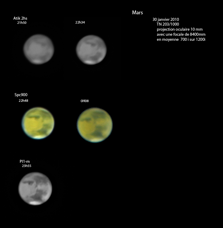

bonjour a tous
samedi soir les conditions étaient tres bonnes , pas de pluie pas de nuages pas de brouillard pas d'humidité pas de vent et vers minuit un calme au niveau turbulence!
du coup je test mes differentes cameras
dommage que la soirée d'avant etait dure car je n 'avais plus la force de continuer....
Les images N et B sont très réussies, surtout celle de 23 H 55.
Par contre pour la couleur est pour le moins étrange : jaune-vert fluo. Surprenant, la balance des blancs doit je pense être très déséquilibrée. A régler à l'acquisition.
Albéric
des que le temps le permettra je ferais d'autres test un peu plus rigoureux.
je pense que l'atik n'a pas pu bien profité du calme atmosphérique de minuit, de plus j'ai passé moins de temps pour peaufiner la mise au point et dernière chose le ventilo faisait vibrer la camera et je ne sais pas si c'est possible de le couper ( en software) seulement pour le planetaire.
