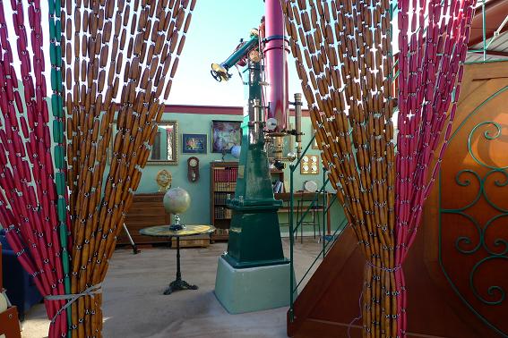

Voici ma requête. Elle concerne la fin du chantier de la lunette du père Josset - Été 2009.
1) L’éclairage des cercles est en place (avec 4 verniers en argent, la signature Cooke pour les instruments de prestige. Sont remontés 2 éclairages sur 4, car les 2 autres étaient trop abîmés).
2) Déplacement et intégration dans un meuble du système de pilotage.
3) Masquage intégral des fils.
4) Démontage pour peinture et remontage d’un grand nombre de pièces dont on avait découvert qu’à l’origine elles étaient peintes en noir (sur photos prises en 1953-55 par R. Mévolhon et en 70 par le père Josset).
5) Suppression de toute la déclinaison électrique et de son entraînement. Ré-activation de l’ancienne déclinaison manuelle (avec frein et mouvement lent actionnés depuis l’oculaire). Cette importante modification a été apportée afin de mettre en valeur une technique de réglage qui permet à l'utilisateur de sentir la lunette vivre lors de l'observation, ainsi que son concepteur l'a imaginé. Et je peux vous assurer que la manipulation “manuelle” apporte une autre dimension à l'observation céleste. Comme la décli électrique a disparu, il n'y aura jamais d'ordi de pilotage, jamais de Goto, jamais de photo (ou très peu, en hommage au père Josset). La 230 a été conçue pour le visuel : c'est donc dans le respect de ce concept qu'elle a été rénovée. Nul n’a le droit de dénaturer un vieil instru. Il est beau quand il est remis dans sa philosophie de départ. Il faut l'utiliser tel qu'il a été conçu, point final, le reste est du verbiage inutile … Faire de l'imagerie avec un instru qui n'a pas du tout été conçu pour ça, permettez-moi de vous dire que c'est du grand n'importe quoi, cela revient à mettre la clim sur une Aston de 1960 !!!
Actuellement, la 230 est quasiment dans son état de 1930, sauf :
1) Couleurs (inconnues),
2) Chambre photo en parallèle et système d’entraînement en alpha à balancier et contrepoids (disparus avant le père Josset). J'envisage de reconstruire une chambre et, si je trouvais un vieux système d'entraînement, (même hors-service), je le remettrais en place, juste pour le look. :rolleyes:
3) Micromètre Manent (revendu par le père Josset pour payer son loyer), :(
4) Barillet sur plans J. Texereau :b:
5) Tube complet refait en acier inoxydable.
Il n’existe à ma connaissance aucune photo de la 230 complète ; j’ai donc été obligé “d’inventer”, de combler. Il y a encore deux ou trois bricoles connues et dont la “correction” est chiffrée (Trassud et Bip-Bip Borealis) ;).
Ma requête :
Il faut donc que je trouve 700€ pour les trois bricoles, et, si possible, une chambre et un système d’entraînement à balancier pour achever la rénovation, alors, si le cœur vous en dit (et/ou si vous avez ça dans un grenier, on ne sait jamais !!) … Comme je ne travaille pas, il m’est impossible de faire un crédit pour finaliser cette rénovation ; c’est donc pour cela que je fais appel à votre générosité …
Elle sera alors “le plus possible fidèle à son état d’origine“. Ce que les collectionneurs appellent “état collection”.
