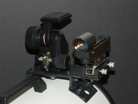

Bonsoir Stan,
J'ai préféré refaire l'embase de mon viseur point rouge en utilisant du profilé alu de 10mm x 12mm que l'on trouve dans tous les bricos.
Il a fallu que j'en assemble 2 l'un sur l'autre (hauteur 20mm, largeur 12mm) pour avoir suffisamment de prise pour fixer le corps du point rouge. Coté vis de serrage, j'ai collé une lamelle de bois de 1 ou 2 mm d'epaisseur. La peinture noire n'a pas bien tenu.
Un avantage : Je peux alterner viseur point rouge / viseur optique Intes.
En fait, je me suis aussi fabriqué un support pour mettre à la fois mon point rouge et un APN en parallele. J'ai retiré les 2 supports fixés sur le M703 et dans les memes trous, j'ai fixé un support maison fait avec des équerres et plaques trouées (faites à l'origine pour fixer des pièces en bois, je pense). Pour fixer mon support, il a fallu que je retire le bloc miroir primaire. C'est tout simple. Il faut juste faire bien attention à ne pas lacher le miroir au mauvais moment et à ne pas ramener de poussieres dans le tube ou sur le miroir.
Jean
