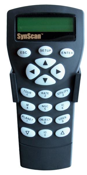

Lorsque je pointe un objet. Je change la vitesse de mouvement du télescope au maximum (c'est à dire 9 sur ma raquette) pour qu'il pointe l'objet le plus rapidement possible. Mais une fois sur l'objet, je suis obligé de garder la raquette en main pour remettre l'objet au centre de ma vision !
En effet je ne sais pas comment choisir la vitesse adapté pour suivre un objet. C'est à dire sidéral, lunaire, solaire etc...
Je ne trouve que 9 vitesse, de 1 à 9 la plus rapide.
Est-ce que quelqu'un possédant la même monture ou alors une EQ6 (même syscan), pourrait m'indiquer ou choisir la vitesse de suivi de l'astre que l'on pointe ?

Pour changer la vitesse, ce que je fait, je clique sur rate, après je choisi un chiffre entre 1 et 9.
Mais c'est quoi la vitesse pour un suivi sidéral alors ?

La vitesse de suivi des objets ne se règle pas (Mode sidéral, lunaire ou solaire)
Les vitesses Rate 1 à 9 sont utilisables pour recentrer un objet.
Pour un bon suivi, il est nécessaire de faire une mise en station, c'est à dire:
aligner la monture sur la polaire à l'aide du viseur polaire, et si tu veux utiliser le goto il faut en plus faire un alignement sur 1, 2 ou 3 étoiles...
Si ton objet quitte le champ de l'oculaire pendant le suivi c'est que ta monture n'est pas correctement mise en station ou que tu n'as pas choisi sidéral dans le menu de départ de ta raquette.

Rate 1= 1 fois la vitesse sidérale (elle assure le suivi)
Rate 2= 2 fois...
Rate 3= 3 fois...
Etc...
Les rate > 1 permettent les déplacement rapides du Tuyau vers un objet.
La vitesse sidérale (1 tour en 23h56mn) compense la rotation de la Terre. Elle assure donc le suivi des objets dont le mouvement est imperceptible à notre échelle de temps: le ciel profond.
Les planètes ont des vitesses apparentes perceptibles, d'où le choix des vitesses de suivi lunaire etc... mais le suivi sidéral fonctionne déjà très bien avec les planètes!
Okay, c'est ce que je pense que je n'avais pas saisi... le rate x est le coefficient multiplicateur de la vitesse sidéral donc si j'ai bien compris.

QUand tu allumes ta monture, plusieurs choses sont demandées :
L'heure, les coordonnées du site, ... puis avec la touche setup tu peux rentrer dans les menus de paramétrage : il y en a un paquet !
Dans la documentation de la monture tu trouveras l'arborescence des menus.
Il y en a un qui concerne le type de suivi : Sidéral - Lunaire - Solaire
une fois sélectionné, le mode de suivi est conservé en mémoire même si tu éteins la monture.
