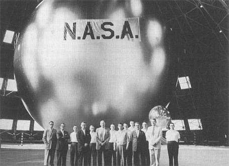

1960, c'est peut-être l'année du lancement du satellite Echo, qui était effectivement un très gros ballon ;)
auquel cas mon rejet de l'hypothèse "satellite" serait une erreur... :confused:

Bravo Ygogo, :be: :be: :be:
Il s'agissait effectivement du satellite américain Echo 1, lancé depuis Cap Canaveral (Floride) le 12 août 1960. C'était un gigantesque ballon avec une enveloppe de mylar épaisse de 0,121 mm et d'un diamètre de 30,1 mètres :o :o :o ; ce ballon était destiné à réfléchir les ondes radio-électriques (ce qu'il ne fit que fort imparfaitement... :mad: ). Voir : https://fr.wikipedia.org/wiki/Echo_(satellite).
L'observation de l'abbé Paul Levert (1906-1982) fut une des premières réalisées en France. Elle fut publiée dans l'Astronomie de octobre 1960 (pages 403 et 404) : http://articles.adsabs.harvard.edu/cgi-bin/nph-iarticle_query?1960LAstr..74..403C&data_type=PDF_HIGH&whole_paper=YES&type=PRINTER&filetype=.pdf.
J'ai personnellement eu le plaisir d'admirer une bonne cinquantaine de fois en huit ans dans ma jeunesse le déplacement d'Echo 1 dans le ciel de ma commune natale :) ainsi que je l'ai indiqué au message #30 de mon sujet "1957-1972 : les premières années de l'astronautique" : http://www.webastro.net/forum/showthread.php?t=86907&page=2 (http://www.webastro.net/forum/showpost.php?p=1263088&postcount=30).
