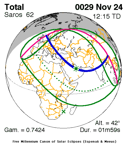

Voici une nouvelle énigme :
Je porte le numéro 2957 dans un célèbre répertoire autrichien. Je suis associée à un événement historique qui a influencé très fortement l'histoire de l'humanité. Que suis-je ? :?:
Roger le Cantalien.

Un deuxième indice : cela concerne l'éclipse totale de Soleil n° 2 957 du très célèbre "Canon der Finsternisse" de l'Autrichien Theodore von Oppolzer (1841-1886) publié à titre posthume en 1887. Alors ? Quelle était la date de cette éclipse totale de Soleil ?, dans quelle contrée fut-elle totale ?, et à quel événement historique très célèbre est-elle parait-il liée ?
L'eclipse n°2957 ou Éclipse de Phlegon est l'éclipse du 24 Novembre 29. Elle a eu lieu à 12:15:21 pour une durée de 01m 59s.
Elle correspondrait à la date de la crucifixion de Jésus.
Et pour info, en 33, une seconde éclipse correspondrait à la mort de Jésus.

Bonjour :) et bravo Brolio :be: :be: :be: ,
Il s'agit en effet l'éclipse totale de Soleil n°2 957 du très célèbre "Canon der Finsternisse" de l'Autrichien Theodore von Oppolzer (1841-1886) publié à titre posthume en 1887.
Cette éclipse solaire fut totale dans les environs de Jérusalem le jeudi 24 novembre 29.
et est considérée par certains historiens comme l'éclipse de la Crucifixion de Jésus-Christ (voir : http://idf.udppc.asso.fr/IMG/pdf/G9_Les_eclipses_de_Jupiter_LLG_Paris_9-12-2009.pdf).
En réalité cette éclipse ne fut pas totale à Jérusalem même, mais très fortement partielle (grandeur : 0,92 - le diamètre du disque du Soleil étant égal à 1,00) comme l'indique la carte du site de Xavier Jubier : http://xjubier.free.fr/site_pages/solar_eclipses/xSE_GoogleMapFull.php?Ecl=+00291124&Acc=2&Umb=1&Lmt=1&Mag=0.
