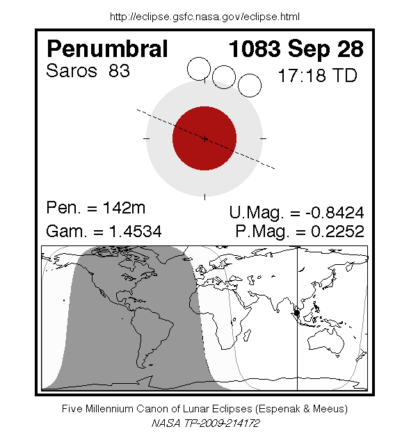

Comme vous avez dû le savoir dans la nuit du dimanche 27 au lundi 28 septembre 2015 il y a eu une magnifique éclipse totale de Lune. :wub: :wub: :wub:
Mon énigme — très simple — concerne les dates de ce type de phénomène :
Quand a eu lieu la dernière éclipse totale de Lune (avant celle du lundi 28 septembre 2015) s’étant produite un 28 septembre ? :?: Et quand aura lieu la prochaine éclipse totale de Lune (après celle du lundi 28 septembre 2015) qui se produira un 28 septembre ? :?:

C'est très bien ce que tu as écrit, mais je demande le jour précis où l'heure du maximum d'une éclipse totale de Lune s'est produite un 28 septembre tant la dernière fois avant le lundi 28 septembre 2015 qu'après cette date.
Ça a eu lieu plus de 350 ans avant et après 2015 :o :o :o .
  pejive a dit :
28 septembre 1083 ? mais elle n'est pas totale...
Effectivement, c'est une éclipse par la pénombre (saros lunaire n° 83). :D
