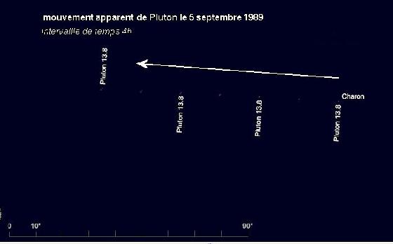

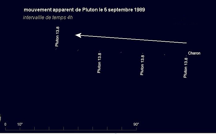

  pejive a dit :
déplacement en ascension droite: 4,58157s soit 230,779"
déplacement en déclinaison 50,3712"
M. Pythagore me donne 236,21" de déplacement soit un peu moins de 4'
Tout à fait d'accord pour utiliser le bon vieux théorème de Pythagore :D
En multipliant par 15 les secondes de RA, j'obtiens un déplacement :
racine ( 68,7236² + 50,3712² ) = 85" en 23 heures, ou environ 1' 30" par jour pour un observateur terrestre.
A noter que la plus grande partie du déplacement apparent est due au mouvement de la Terre, en coordonnées héliocentriques ça fait seulement 12" et quelques par jour.
ceci dit je me suis planté dans mon calcul :D
le décalage en ascension droite est de 4,58157s soit 4,58157x15=68,72 "
(je me demande bien comment j'ai obtenu 230,8 :be:)
Finalement l'hypoténuse fait : 85,2"=1'25"
ce qui est en accord avec ce que j'ai obtenu dans CdC

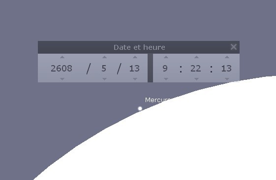

Pour le prochain après quelques calculs de tête je propose le: 13 mai 2608

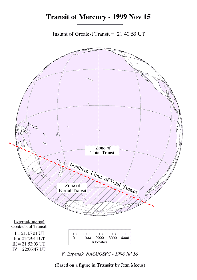

Bonjour Mon Cher Pejive, :)
D'accord pour le passage du 11 mai 1937. :be: :be: :be:
En revanche, pas d'accord pour le passage du 15 novembre 1999 qui fut un passage "normal", quoique bien court... :p Voir : http://xjubier.free.fr/site_pages/transits/xST_GoogleMap3.php?Trt=+19991115&Acc=2.

je remets ma proposition::)
photo d'époque:
  pejive a dit :
photo d'époque:
Cette fois-ci c'est bon, Pejive :) . Toutes mes félicitations !... :be: :be: :be:
