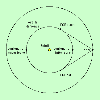

Une occultation de Vénus par le disque du Soleil est évidemment inobservable par un astronome amateur terrien pour trois raisons (en prenant le cas de la dernière occultation de Vénus par le disque du Soleil le lundi 6 juin 2016) :
• le disque apparent du Soleil est énorme (31,52 minutes d’angle soit 1 891,2 secondes d’angle) par rapport au très petit disque apparent de Vénus (9,61 secondes d’angle ; ne pas perdre de vue que Vénus est alors à sa plus grande distance de la Terre, puisqu’à l’opposé du Soleil) ;
• le Soleil a une magnitude considérable de -26,7 alors que Vénus a une magnitude de seulement -3,9 ;
• la durée totale du phénomène de la dernière occultation de Vénus par le Soleil le lundi 6 juin 2016 (entre le 1er et le 4ème contact) a été très longue : pas moins de 1 jour 22 heures 7 minutes et 19 secondes !!!… :o :o :o
Voici quels furent les horaires exacts de ce phénomène du lundi 6 juin 2016 :
* premier contact : dimanche 5 juin 2016 à 22h 49m 16s (UTC) ;
* deuxième contact : dimanche 5 juin 2016 à 23h 03m 15s (UTC) ;
* maximum de l’occultation : lundi 6 juin 2016 à 04h 18m 36s (UTC) ;
* troisième contact : mardi 7 juin 2016 à 20h 42m 37s (UTC) ;
* quatrième contact : mardi 7 juin 2016 à 20h 56m 35s (UTC).
Voici enfin un petit schéma qui récapitule les deux types de conjonctions concernant Vénus (mais c’est aussi valable pour Mercure) : http://images.google.fr/imgres?imgurl=http://static.wixstatic.com/media/f51105_aa20cb2cb5714a11beeb00585ddac8c5.gif&imgrefurl=http://astrojm.wix.com/blog%23!obs-venus/c2jc&h=324&w=324&tbnid=nyFnodFLJtUOHM:&tbnh=90&tbnw=90&docid=LjCr6Q-57GtnCM&usg=__WQL7Pg8UljZsZeRcYnI0UVO_JXI=&sa=X&ved=0ahUKEwjuusq3yffNAhWIVRoKHedNB5wQ9QEIQTAH.
PS : “PGE” signifie Plus Grande Élongation (Ouest ou Est).
Quelqu’un aurait-il une nouvelle énigme à nous proposer ? :)

Merci bien mais en quoi cela répond-il à ma question :?:
Pourquoi ne peut-on voir un morceau de Vénus dépasser du Soleil que lorsque Vénus est en partie devant le Soleil (transit) et pas lorsqu'elle est en partie derrière lui (occultation) :?:
Intrigant cette occultation de Vénus qui dure plus de 24h
Un transit peut-il durer aussi longtemps :?:
Et si non, pourquoi Roger :) ?

Alors, voici mes réponses à tes deux interrogations :
• « Pourquoi ne peut-on voir un morceau de Vénus dépasser du Soleil que lorsque Vénus est en partie devant le Soleil (transit) et pas lorsqu'elle est en partie derrière lui (occultation) :?: », eh bien si !… On peut théoriquement le voir, mais en utilisant seulement les images prises par les sondes spatiales qui observent en permanence le Soleil (comme la sonde spatiale solaireSoHO ; voir : https://fr.wikipedia.org/wiki/Observatoire_solaire_et_h%C3%A9liosph%C3%A9rique) ou en regardant leurs simulations par des logiciels astronomiques...
• « Intrigant cette occultation de Vénus qui dure plus de 24h. Un transit peut-il durer aussi longtemps :?: Et si non, pourquoi Roger :) ? »,
Si une occultation de Vénus par le disque du Soleil dure si longtemps, c’est pour deux raisons :
* d’abord, que le disque apparent du Soleil est très gros par rapport à celui de Vénus (comme je l’ai indiqué plus haut) ;
* ensuite, parce que Vénus est au plus loin de la Terre (comme je l’ai également indiqué plus haut) et de ce fait a une vitesse apparente beaucoup plus faible que lorsqu’elle est au plus proche de la Terre. Un passage de Vénus devant le disque du Soleil ne dure qu'environ six heures (très exactement 6 heures 52 minutes et 58 secondes pour le passage du mercredi 6 juin 2012 (voir : https://www.imcce.fr/langues/fr/grandpublic/systeme/promenade/pages6/617.html). Si cela dure nettement moins longtemps qu'une occultation, c'est parce que Vénus est alors au plus près de la Terre et que sa vitesse apparente est la plus rapide possible. :)
Cela a t-il répondu à tes interrogation Mon Cher Yui ? :?:

Malheureusement les lois de la Mécanique sont cruelles; la vitesse apparente de Vénus vue de la Terre est plus faible lors des transits, puisque les 2 planètes tournent dans le même sens.
Certes la distance n'est pas la même, mais çà ne suffit pas à inverser l'ordre des vitesses apparentes.
Sans rentrer dans des calculs complexes j'ai déterminé avec Cartes du Ciel le mouvement moyen de Vénus:
le 8 juin 2004 : 109"/heure
le 5 juin 2016 : 186 "/h
Pour la durée d'un transit ou d'une occultation il faut évidemment calculer le déplacement apparent par rapport au Soleil; lequel Soleil doit avoir sensiblement le même mouvement aux 2 dates.
Les paramètres dominants doivent donc être le diamètre de Vénus et la zone traversée sur le disque solaire.
