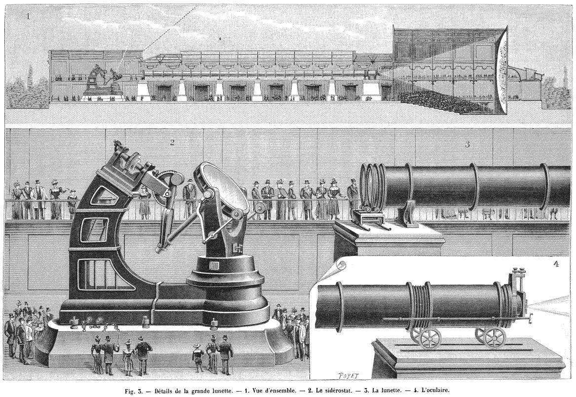

"impotente car obèse" je pus néanmoins montrer le ciel à tout l'univers..........!
mon raisonnement est le suivant :
"tout l'univers" : exposition universelle
"montrer le ciel" : instrument d'observation
"impotente" : qui ne peut pas bouger / et genre féminin, donc une lunette et non pas un télescope
"obèse" : de grande taille
conclusion : la lunette construite lors de l'exposition universelle de 1900, avec un objectif de 1,25 m de diamètre et 57 m de focale :b: placée immobile et horizontale, et munie d'un sidérostat monstrueux.
Voir le site de Jean-Marie Malherbe (LESIA / Observatoire de Paris Meudon) http://www.lesia.obspm.fr/perso/jean-marie-malherbe/observatoires/La-Nature/expo1900/index.html
Modifié par Ygogo
à ct'heure là en semaine je suis juste capable de lire et là :b:
Tu as vu ce porte oculaire sur rail...de locomotive :b:
Motorisé à la vapeur ?

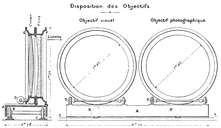

Il y a un double objectif?
Fabuleux, m'en vais chercher des infos complimentaires,
ah: objectifs_expo1900.gif
déjà le bon compromis "visuel ou photo?"

Merci Chab ! Je n'étais pas sûr que ça répondrait à la question, mais j'ai pensé que de toute façon ça pourrait intéresser les amis du QAC... surtout ceux qui sont atteints par la "diamétrite" (voir le fil ouvert par Dr Eric Simon !)
Ce monstre aussi coûteux que spectaculaire n'a jamais donné de bons résultats, pour une foule de raisons. En particulier, et ça ne vous étonnera pas, son installation en plein Paris et à ras du sol (ou presque) le rendait particulièrement sensible à la turbulence..

Raisonnement imparable ! Mais on regardait quoi, là-dedans ? Délirante cette lunette... :o
tu crois que si on en parle à Pierre pour nos tuyaux ... ? :D
Il y a juste ce qu'il faut comme matière là où il faut...Pas une tonne de trop :b:
Il y a un double objectif? (...) déjà le bon compromis "visuel ou photo?"
Eh oui !
C'était indispensable à l'époque, les plaques photo étaient surtout sensibles au bleu et au violet, la correction de l'objectif "photo" n'était pas la même que pour le "visuel".
La grande lunette de Meudon possède aussi deux objectifs, même chose pour tous les astrographes de la "carte du ciel", première opération internationale lancée à la fin du XIXème siècle.
Eh oui !
