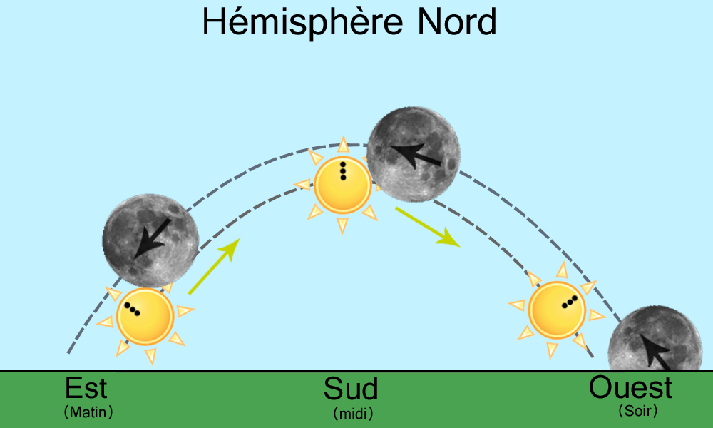

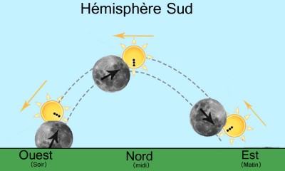

Si la question est toujours "dans un éclipse solaire , la ou nous habitons..La lune arrive de quel coté..."
et si nous habitons dans l'hémisphère Nord, en un lieu de latitude > 23° 26' ("au-dessus du tropique")
je peux répondre : "par rapport au Soleil, la Lune se déplace toujours d'Ouest en Est, elle arrive toujours par la droite du Soleil qu'elle va éclipser."
Même chose pour une éclipse de Lune, pour le déplacement par rapport à l'ombre de la Terre : la Lune rentre dans l'ombre en se déplaçant de droite à gauche.

"Salut
La lune remonte bien le ciel d'Ouest en Est au cour d'un mois.
Lors d'une éclipse, le Soleil se ferait effectivement grignoter par son côté Ouest dans les deux hémisphères. Maintenant, je comprends ta question!
Disons que l'on soit allongé par terre sur le dos, pieds vers le sud:
Dans l'hémisphère nord, le soleil passe au sud, et la lune arriverait par sa droite comme tu la dis.
Dans l'hémisphère sud, toujours allongé de la même façon au sol, la lune viendra toujours de la droite du soleil, sauf que on attraperait un torticolis puisque le soleil serait vers le nord, et on devra mettre sa tête en arrière pour apercevoir le soleil --> pour avoir une position de sa tête confortable, on se tourne, les pieds au nord. Et dans ce cas, la droite devient la gauche!
Ce changement droite/gauche ne provient pas trop d'un effet miroir, mais du fait que debout on fasse un demi-tour sur soi-même dans l'hémisphère sud par rapport au nord pour que le soleil fasse un angle avec l'horizon inférieur à 90°
Voilà, en espérant que tu ais compris mon raisonnement

Pour l'éclipse mon contact m'a fait des super schémas !!
(Sur Internet il n'avait rien trouvé non plus)
L'auteur c'est Maxime Gauthier, merci à lui
Pour l'hémisphère sud, c'est uniquement une question de point de vue (au sens propre). Si tu as compris pour l'hémisphère nord, pour le sud c'est la même chose mais vu par en dessous et non par au-dessus.
La lune et le soleil se promènent sur l'écliptique (disque, plan, sur lequel orbitent toutes les planètes autour du soleil), l'écliptique ne correspond pas exactement à l'équateur céleste (prolongement de l'équateur terrestre sur la voute céleste) mais grosso modo tout de même ce qui fait que si tu prends un globe terrestre, tu peux imaginer deux bonhommes, un dans l'hémisphère nord, l'autre dans l'hémisphère sud regardant tout deux au dessus de l'équateur => ils verront la même chose mais ce qui est la droite pour l'un sera la gauche pour l'autre et vice-versa. Cela dit l'est reste l'est et l'ouest l'ouest ;)

T'as vu avec les schémas ça marche bien. Imaginons que le sud soit ton écran, tu es dans l'hémisphère nord et donc pour voir au dessus de l'équateur tu regardes ton ordi et tu vois le schéma 1. Si tu es dans l'hémisphère sud, pour voir au dessus de l'équateur tu dois regarder vers le nord et tu vois le schéma 2.
Tu peux tester la chose suivante : Tu te mets dos à ton ordi et que tu te tords le cou en arrière pour voir l'image 1 à l'envers et tu vois l'image 2. C'est l'expérience que propose Maxime Gauthier pour le cas d'un sud-équatorien qui voudrait voir l'éclipse en gardant, comme nous, ses pieds vers le sud.

Hemisphere nord ou sud , c'est impossible
heu pas tout a fait d accord..le soleil peut trés bien étre derriere la Terre..pas en l air ..
