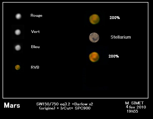

Ceci est ma toute première image de cette planète alors soyez indulgents...
J'ai essayé d'appliquer Scalecolor2 mais la calotte est trop petite...
Bref voila, j'en suis quand même assez content au vu des conditions( ciel pas transparent,nuages, turbu, et un mur juste a coté... )
On peut apercevoir Syrtis major, Utopia planitia (je croit!) et la calotte nord...
A vos commentaires
Quand j'ai vu mes brutes au départ, j'ai pris peur, ne voyant que une boule blanche, mais avec la trichro, sa a révélé quelques détails !

Bon début, scalecolor pour colorier? je ne connaissais pas :)
De toute flle est toujours bien la première image! :) continue

Scalecolor est une fonction utilisée pour atténuer une couleure genre du vert sur la calotte;
Théoriquement, tu fait un petit carré vert sur la calotte et puis,
>scalecolor2 [r][v]
>tr[r][v]
Pour une premiére c'est sûr qu'elle est bien! Avec 150mm de diamétre (c'est ce que j'ai) tu peux peut'être faire une image de Mars un peu plus grosse avec une projection par oculaire (c'est ce que je ferai une prochaine fois). Bravo et continue tu vas vite en apprendre sur ce forum!
Pour une première mars, elle est effectivement sympa.
Petit conseil : avec 750mm de focale, tu devrais passer par la projection oculaire plutôt qu'avec une barlow (meme une x5 ne te portera qu'à 3750mm de focale soit F/D=25, tu peux faire plus, j'en suis sur)
Julien
Si tu fais la recherche sur le forum tu trouveras ton bonheur à coup sur. En ce qui me concerne j'utilise un simple raccord en PVC avec les bon diamètres et ca suffit.
Julien
