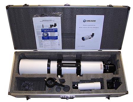

Test totalement supprimé suite a des complications au niveau de la lunette.
Ma conclusion: ATTENTION, optique a vérifier sous plusieurs critères et production complètement aléatoire au niveau qualité..... Je ne possède plus cette lunette....

Merci pour cet essai, Stef, cette lulu manque de retours et apparemment elle joue dans la cour des grands! Je suis étonné en particulier par l'absence de chromatisme sur la lune à 470x, c'est la marque des belles lulus. Et 2,8° dechamp avec des étoiles piquées jusqu'au bord, wouaouh!
Cette lunette est-elle toujours en vente, ou est-ce une "vieille" bonne Meade?

J'avais le même modèle de chez M42optic et je suis d'accord avec les résultats de ton test, chromatisme très discret, champ immense et très lumineux
mécanique très bonne, inconvénients: poids sur l'avant, équilibrage plus sensible, mais avec une ccd ou un RC 2" ça se corrige bien.
