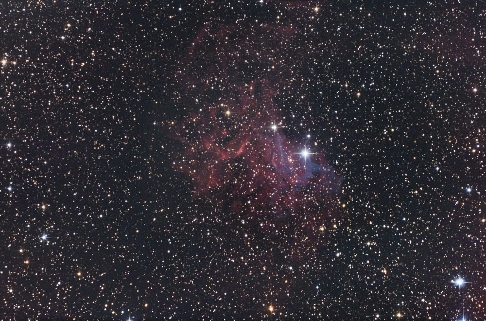

un classique de l'hiver , IC 405 , nébuleuse de l'étoile flamboyante :
12 poses de 10 minutes avec un telescope NEWTON SW 150-750 et un APN CANON 350D défiltré total + Correcteur de coma Baader MPCC;
monture EQ6 GOTO autoguidée via lunette 70-400 et Guidemaster + pierro astro .
11 darks , flats et offset en prétraitement avec iris puis utilisation de la ddp et le réhaussement des couleurs toujours avec iris , enfin Gimp pour assemblage final courbes et niveau .
lien pour la full :
http://pics.imagup.com/member4/1265464485_flam1.jpg

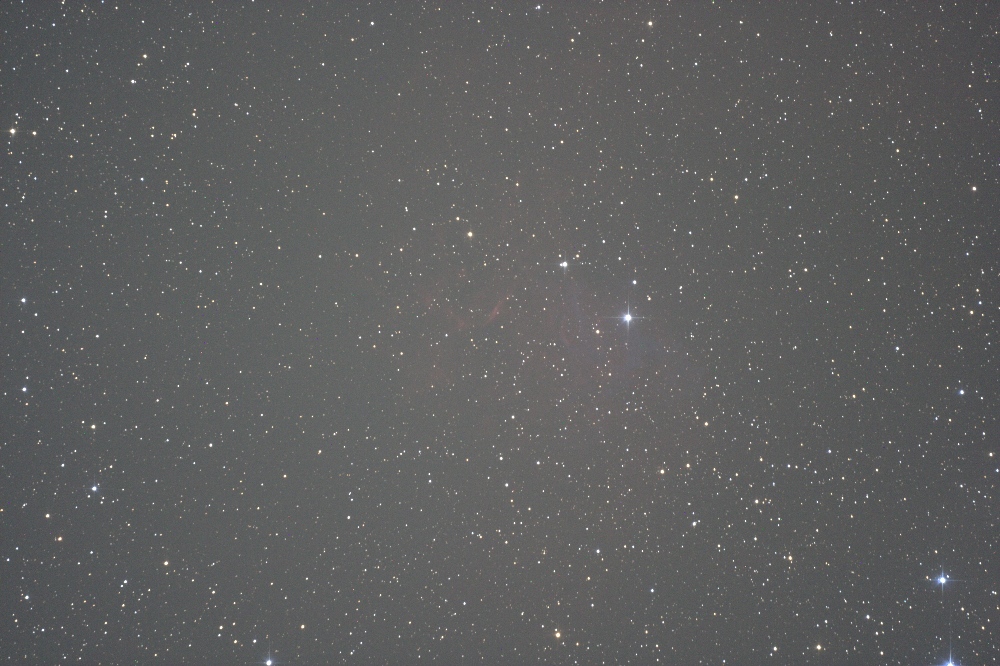

une image brute de 10 minutes derawtiser et réduite 1/3 :

Enfin une belle image du grand G²!
tu fais de sacré poses: 10mn
ton ciel doit être pur
même la brute vaut le coup d'œil avec ses fines étoiles

Merci pour vos messages ...oui ciel correct au nord mais pollué par la grande agglomération Monaco-Nice-Antibes-Cannes au sud ...
Pour la finesse et pour le setup , ,je trouve que j'ai encore du mal avec l'EQ6 ...( étoile sur la full ) . Je dois améliorer le suivi avec cette EQ6 , je faisais mieux avec l'EQ3-2 ....:confused:
j'avais plus de déchets ( des poses ratées avec des filés que je n'ai plus ) , mais les poses réussies étaient plus fines ....ça fait 3 mois que je bataille avec cette monture et je n'ai pas encore trouver le truc ....

Bonjour trés belle image mais pour la comparaison avec Rc 20" 17 heures de pose en tout et seulement 2 heures pour vous !
Il faut faire avec les moyen du bord ....
Amicalement Gérard.

C'est vrai qu'il faut comparer ce qui est comparable , je ne prétends pas arriver à cette perfection avec mon petit 150 chinois , mais cette image au RC 20'' vaut quand même le coup d'oeil ...;)
J'aurais bien aimé faire plus de pose , mais le temps en a décidé autrement :confused:

alors là cette image est magnifique !!!
qu'est ce que tu vas t'embêter avec une Eq6 trop lourde ;) si l'Eq3-2 était bien ;)

Superbe GG :) ! équilibrée, joliment nuancée : une réussite !

Belle images des couleurs douces,c'est tout bon.:)
Même la brute est belle.:)
Ne compares pas ton image avec celle de Russel,tu as vu son matériel?:cool:
Et puis la cam vs APN.
Amicalement Jean-Pierre

Ben je dirais tout simplement que ton image est fort belle; tu as pu et su capturer ces reflets bleutés que l'on ne retrouve pas toujours sur les images présentées;
Bravo;

pour une fois j'ai soigné mon fond de ciel , j'ai refait les darks et tout et tout ...
L'image de Russell est quand même sacrément belle ;) , mais effectivement ce n'est pas la même catégorie ...

c'est vrai , on voit assez bien le flamboiement bleuté caractéristique de cette NP
tu en avais donné une version magistrale :

Superbe photo !!!!
Non seulement tu n'as pas de filé, mais en plus tu as un beau piqué !!!
Bravo ;)
Superbe photo !!!!
Bravo ;)
+1. Et j'ajoute que ton traitement est très bien dosé ! ;)

Merci Kiwi ,, Proisy et et JP-brahic , je joue et abuse d'artifice au traitement pour arriver à cela car sur l'ensemble des brutes j'ai des étoiles un poil allongées....j'espérais un peu mieux que cela avec l'EQ6 ...mais peut être que je place la barre trop haute ....
Merci Alberic à quand le CP au 400 ? avec un APN vu la surface collectrice je suis sur que tu peux faire des réalisations magnifiques sans aller chercher un guidage de folie : 30 secondes au 400 ça doit bien valoir 2 minutes au 150 ;)
sur M42 par ex avec 500 poses triées à l'oeil ;) , tu devrais pouvoir te faire plaisir !!!
