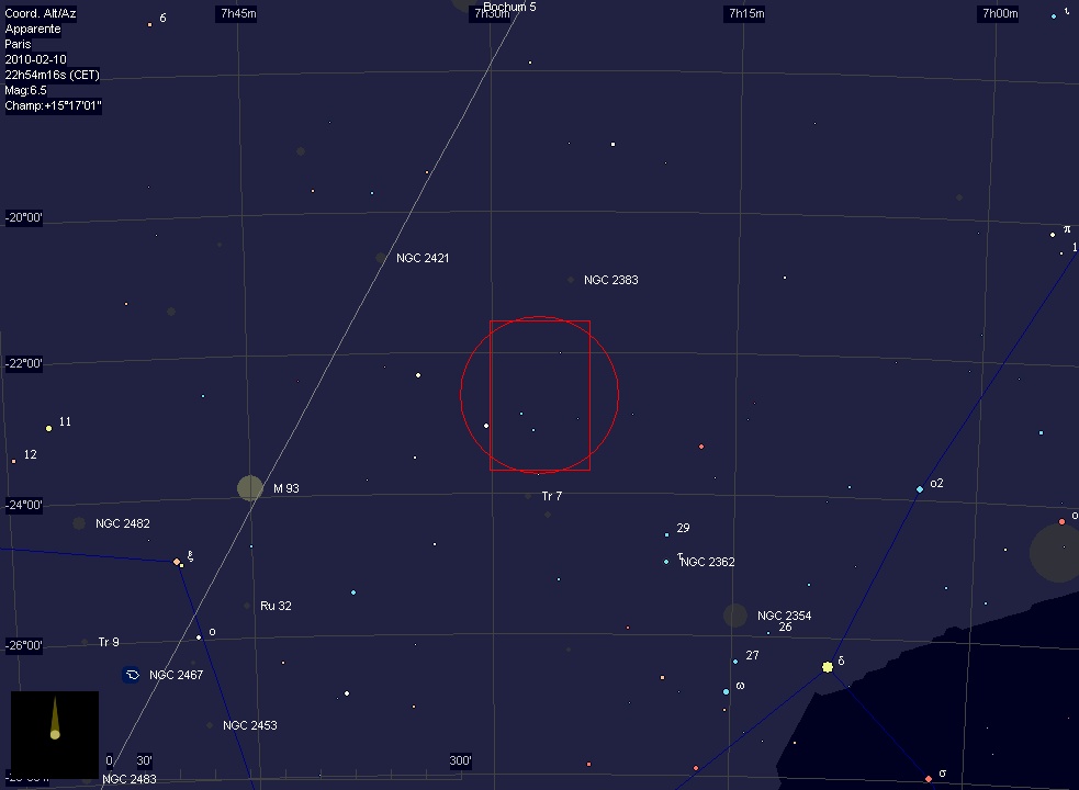

Je suis à la recherche d'un logiciel ou autre qui pourrait me dire, en entrant certains critères (orientation N,S..heure, date) quelles objets sont présents dans le ciel et donc photographiable. Je ne cherche pas quelque chose comme stélarium mais plutot un truc sous forme de tableau ou grille qui sorte après réglage de la date, etc, un résultat des objets disponibles (avec si possible une petite photo, description). J'avais vu l'année dernière quelque chose qui collé bien, mais je l'ai perdu et je ne le retrouve pas. Si quelqu'un à une idée merci d'avance.
Carte du ciel le fait bien, mais sans photo ou description.
Par exemple pour un champs de 15° pris au hasard le plus complet ce soir vers 23h CET
07h31m23.43s -17°05'27.0" OC Bochum 5 m: 7.00 sbr: Dim: 11.0 x 11.0 ' pa: 90 class: desc:13''-pF,pS,nRi,nC; 7* 135X; aster in horseshoe; Name: Const:PUP
06h54m39.10s -24°38'56.9" OC Cr 121 m: 2.60 sbr: Dim: 50.0 x 50.0 ' pa: 90 class:III 3 p desc:; Name: Const:CMA

Il y a 22 objets dans ce champ.
Pour le champs
