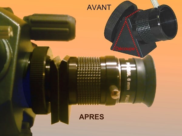

Quant au renvoi coudé, il a été rebaptisé "renvoi droit" à coups de scie à métaux et de colle. C'est par là que je branche le 6mm ou la webcam. J'utilise le canal "auxiliaire" via le miroir basculant interne pour le 25mm, pour l'observation et le pointage.
Tu peux envoyer des photos ?
Si tu as bricolé un truc toi-même, possible que ça fausse l'axe optique.
J'ai souvent vu des adaptateurs dont le seul sujet d'inquiétude est: est ce que ça rentre ?
Même un simple tube allonge dont les faces ne sont pas bien parallèles peut flinguer l'axe optique.
Tu devrais peut être dégager ce renvoi droit bricolé et voir si c'est pas un peu mieux.
Voici une photo (montage) de la chose ...
Pour info, le problème de netteté apparait aussi au travers du miroir basculant.
Pour ma défense, je n'ai pas trouvé d'adaptateur direct sur le marché. Celestron propose un visual back pour leurs SCT (du 5 au 11") mais par pour le MCT (4").
J'ai même contacté le support de CELESTRON en leur demandant quelle solution ils proposait pour leur propre webcam NexImage au coulant de 1.25". Réponse laconique : le redresseur à 45°

En attendant, j'ai donc acheté un redresseur pour ETX au N&D du coin, le pas est "presque" le même, pour voir. J'ai vu ... j'ai scié ...
Je reconnais tout à fait le confort de ce genre d'adaptateur mais comme il destiné à brancher ma webcam, je préfère traiter sans "intermédiaire". ;)
