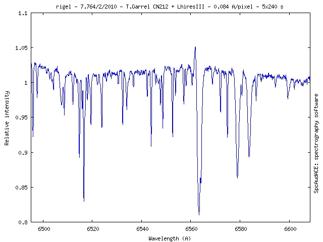

Voici un spectre de Rigel (beta orionis) autour de Ha.
Comme Deneb, Rigel fait partie des supergéantes Bleues, type spectral B tardif, ou A. Ces étoiles ont oubliées d'être modestes. Elles sont énormes, jusqu'à 200X le soleil, massive, plus de 20M solaire et tres lumineuses. A l'extrême de ce groupe on a les LBV, les luminous blue variable, comme P Cygni ou Eta Carene avec plus de 40 masse solaire.
Elles sont au bord de l'instabilité pendant toutes leur courte séquence principale avant le feu d'artifice final laissant comme résidus une étoile à neutron ou un trou noir..
Ces instabilités, pulsation radiales et non radiales, expulsion de matière, puissant vent stellaire, donne lieu à des spectres très intéressant et animés.
Sur un fond photosphérique présentant des raies en absorption décalé au grès des pulsation vers le rouge ou le bleu dansent des raies en émission provenant de l'expulsion de gigantesque quantité de matières s'organisant en enveloppe autour de l'étoile.
Le spectre ci dessous est centré sur Ha, un profil en émission décalé dans le bleu avant un profil en absorption décalé dans le rouge, un profil P-Cyg inverse pour les connaisseurs. Ca peut s'interpréter comme étant de l'accrétion de matière chaude sur la photosphère. Nous verrons bien...
Ce que voit le ccd derrière le spectro (un peu réduit en longueur et élargi). On tire le graphique du spectre de la sommation des colones de l'image ccd prétraitée. L'étalonnage en abscisse, c'est à dire en longueur d'onde se fait sur un spectre du néon, réduit de la même façon, pris avant et aprés la prise de vue.
C'est tres simle à faire avec des logiciels comme Vspecs ou SpcAudace. Iris (SpIris) le fait aussi. La spectro c'est simple et palpitant :rolleyes:
