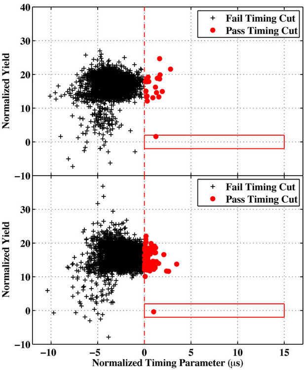

Le graphe publié par CDMS est le suivant:
Les "signaux sont les deux ronds rouge dans les rectangles. Donc effectivement ces deux "signaux" sont bien là ou on attendrait des WIMPS. Par contre, il peut y avoir une certaine migration statistique du bruit de fond dans les boîtes rouges. Les modélisations prédisent un bruit de fond de 0.9 évènements. 0.9 est la valeur la plus probable, mais la statistique de Poisson dit qu'il y a une certaine probabilité que pour 0.9 évènement attendu on en observe 2 ou plus.
Les deux signaux ne sont donc pas significatif du point de vue statistique pour prétendre à une découverte, il aurait fallut pour cela en en détecter au moins 5 (dans ce cas la probabilité que ce soit du fond serait jugée négligeable).
De plus d'après des discussions avec des collègues, il semble que les 2 "signaux" ne soient pas très robustes, c'est à dire qu'ils ont tendance à disparaitre des boîtes quand on fait varier un petit peu les coupures.
C'est une situation frustrante mais courante dans ce type de recherche, on observe quelque chose qui est là ou on l'attend, mais la signification statistique est insuffisante et il faut attendre d'avoir accumulé plus de temps d'observation ou bien mettre un détecteur plus gros (c'est ce que CDMS va faire). Très souvent, tout rentre dans l'ordre et les signaux observés se révèlent être des bruits de fond et parfois... c'est le jackpot :)
En espérant avoir un peu clarifié les choses...
Dominique
Dominique

Il faut utiliser une statistique de Poisson (en fait c'est un peu plus compliqué, mais Poisson donne une bonne approximation).
Donc, la loi de poisson dit que si tu attends en moyenne lambda évènements, la probabilité d'en observer k s'écrit:
p><p>
Tu appliques cela pour lambda=0.9 et k=5 et tu obtiens P=0.002 c'est à dire 2 chances sur mille pour que ces 5 évènements soient du bruit de fond.
Par contre, la probabilité d'en observer 2 pour 0.9 attendus est égale à 0.16.
Ceci suppose que le bruit de fond soit correctement modélisé, ce qui n'est pas évident pour ce type d'expérience où il faut tout contrôler avec un soin extrême.
Amitiés,
Dominique

Bonjour Christophe,
ok merci pour la précision. Si je comprends bien la plupart du temps ou un détecteur de particule fonctionne, il génère essentiellement du bruit ou des événements n'ayant pas de lien avec celui qu'on recherche, je me trompe ?
Oui c'est exactement cela. Si tu regardes les figures que j'ai postées plus haut, tous les points que tu vois représentent des évènements mesurés par le détecteur. Il y a énormément de fond dû à la radioactivité ambiante, à celle du détecteur lui même, au rayonnement cosmique, etc... C'est pour cela que les détecteurs sont placés profondément sous terre. Il faut un soin extrême pour assembler les détecteurs sans les contaminer. Dans certaines expériences, afin de réaliser des blindages efficaces, on utilise du plomb archéologique, c'est à dire du plomb qui a été extrait il y a des siècles et dont la radioactivité naturelle a pu diminuer naturellement. On trouve cela dans les très vieille épaves de bateau.
Dans le cas des WIMPS, le fond dû aux neutrons est particulièrement gênant car dans une certaine gamme d'énergie ceux-ci simulent très bien les WIMPS.
