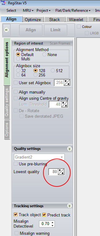

je me sers de Registax mais je ne sais pas comment (à part sélectionner les images une à une!) appliquer un pourcentage du nombre d'images à garder pour le stax. :confused:
Donc si qqn sait comment régler le degré de tolérance des images gardées et/ou régler arbitrairement le nombre des meilleures images en %; ça m'intéresse!
merci à tous
si on met 80 c'est 80% des images qui sont gardées je suppose?
non
si il garde les images c'est qu'il estime que toutes sont supérieures à 80% de la qualité de l'image de référence (celle où tu as désigné le ou les points de registration)
non
ok merci
ça marche
