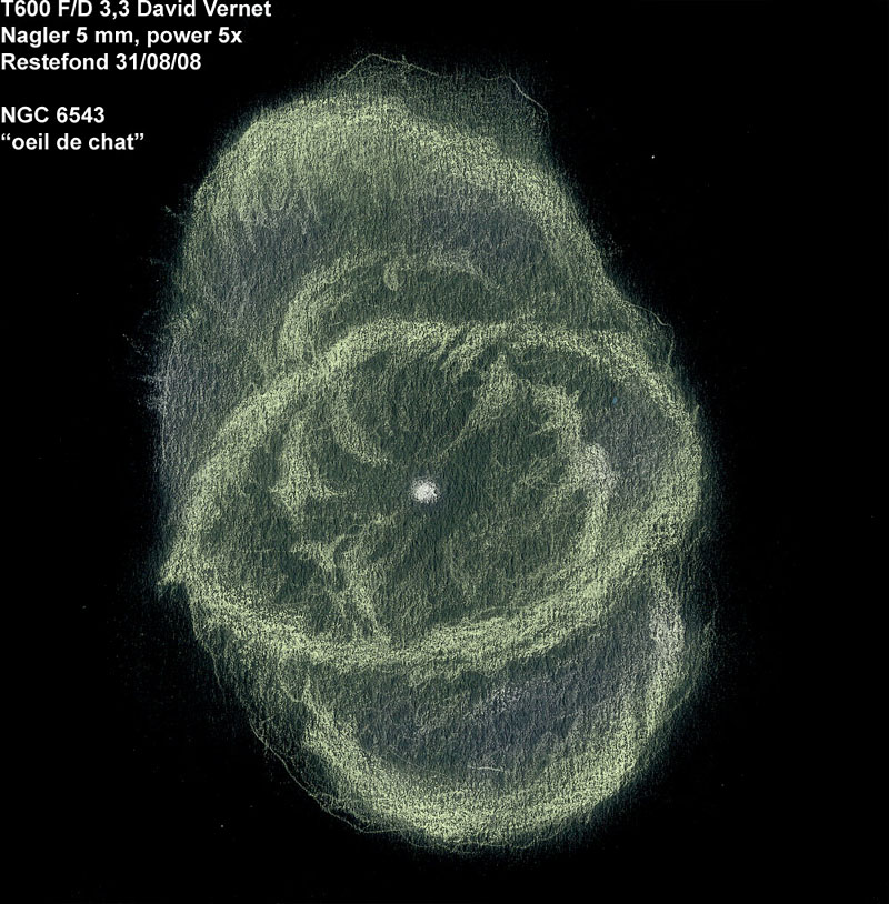

Donc tu as pu avoir ces petits moments de jouissance sur le fameux T600 de David. C'est vraiment un grand moment d'astronomie amateur.

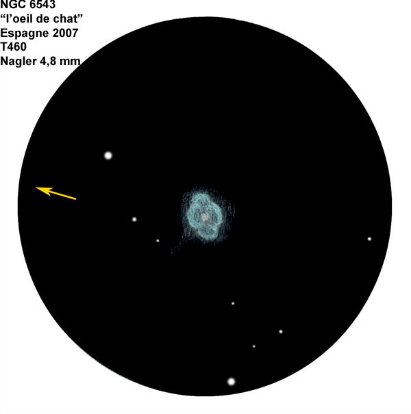

Cela étant -et par exemple,
notre T400 du club a un miroir, disons pour être poli qu'il est.... variment pas bon. On l'a foucaulté à L/1,8 ce qui laisse réveur.
Il n'empèche qu'il a supporté du G500x (yavait pas de quoi pousser plus loin) sur des nébuleuses planétaires avec bonheur.
Il y a eu des débats la dessus mais faire du ciel profond à fort grossissement oblige à reconsidérer certaines règles optiques car l'oeil en vision nocturne entre en ligne de compte et ça change bien des données....
Voir aussi qu'avec un t400, on ne pousse pas l'engin dans ses limites avec un G = D... c'est aussi l'un des intérets d'avoir un gros diamètre

Ouais.... comme nous sommes différents!
Le plus gros dans lequel j'ai regardé avec application est le 600/2400 de la Ferme des Etoiles. Un miroir Cardoën, monture je ne sais plus quoi.... bref, du grand du beau! Et que des nagler dessus.
Nous avions fait une plongée dans M13, pour moi ce bel amas était devenu un amas ouvert, sans aucune beauté esthétique. Pareil pour M57, on voyait les étoiles dedans, oui, bon, et après? Pas moyen d'avoir du champ sur ce gros scope.
Le plus beau souvenir était l'Emeraude, là oui, on avait beau grossir comme des malades le sujet gardait sa magie.
Non, vraiment, ce n'est pas mon astro! C'est intéressant de regarder les détails sur Saturne, mais bien vite je veux retourner à du champ. J'avais infiniment préféré je ne sais plus quelle grosse lunette Takahashi.

David utilise principalement un Nagler 20 sur son 600 ouvert à 3.3; grossissement = 100 environ.
J'ai regardé dans son dobson à 2000x... oui bof. En revanche, à 100x, quel choc !!!
Tout ça pour dire qu'à mon avis, grossir beaucoup avec un gros dobson n'a pas un grand intérêt: la turbulence dégrade généralement trop l'image.
Michel
