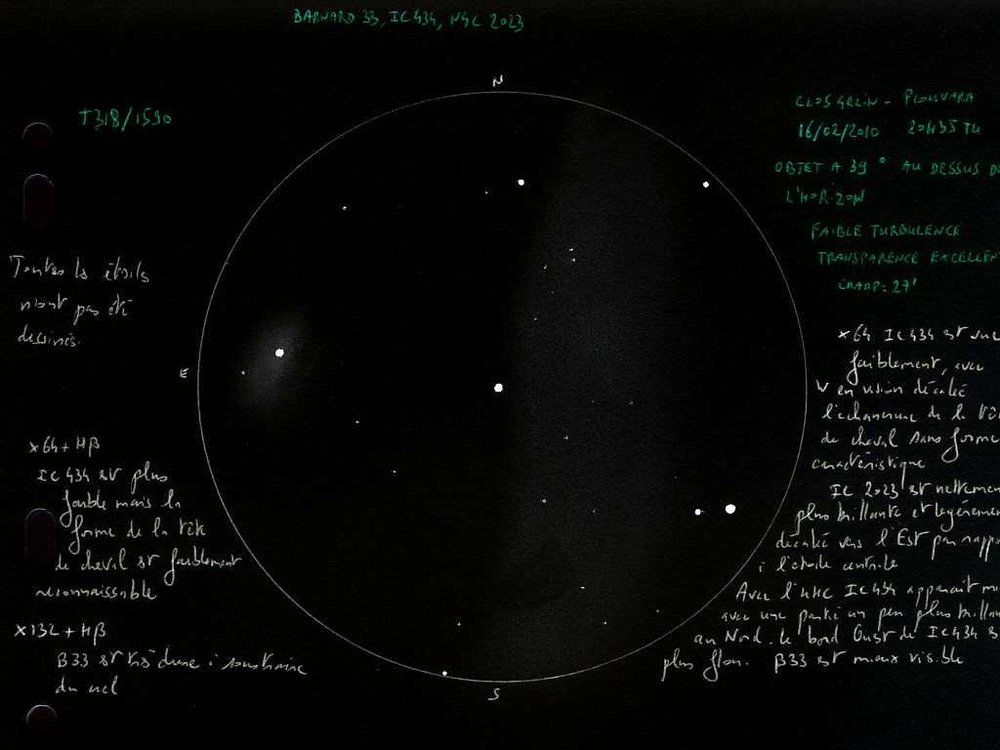

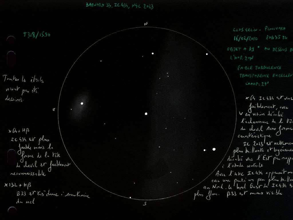

Hier profitant d'une transparence excellente,j'ai déssiné la zone de la tete de cheval au T318.
J'ai remarqué que la zone nord d'IC 434 ( nébuleuse sur laquelle se découpe l'illustre équidé) semble un peu plus brillante,par ailleurs le bord est d'IC 434 est plus tranché que le bord ouest.
Beau rendu ! bravo !
zone pas facile à dessiner et surtout en donnant vraiment la vision "à l'oculaire" !
bon ciel
Ah oui, ça c'est un beau dessin ! J'aime bien notamment les étoiles bien blanches et bien rondes. Je trouve dommage que tu écrives plein de chose autour, par contre, mais c'est juste une appréciation personnelle (et puis ce sont des notes intéressantes).
Ah le cheval à l'oeil nu !! On le voit rarement dessiné, bravo !
Tu as "raté" les satellites martiens, mais tu te rattrapes bien en ciel profond !
A ton avis, à tenter avec le 180 ou voué à l'échec ?
Oui comme Nunky : un dessin du canasson ! première fois que je vois ça :wub:
et le fait que ce soit au 318mm me laisse un espoir de l'apercevoir au 254mm ... faudra quand même un site et un ciel exceptionnel ...
10/10 déjà pour l'originalité et la finesse !
En fait j'ai regardé mes notes sur IC434 ET B33
Depuis mon site ( qui n'a rien d'exceptionnel ) j'ai pu voir au T180 IC434 plusieurs fois très faiblement mais jamais la tete de cheval.
Par contre,j'ai vu IC et soupconné BARNARD au T127.....au sud Maroc.
Ce sont vraiment des objets qui nécessitent un ciel exceptionnel.
Alors au 180 ( et 254 ) dans un site bien noir et une nuit purissime,c'est sans doute un bon défi.:p
J'oublie de préciser que le HBéta est indispensable pour B33.
Salut ç'est Meade,
Moi je suis pas près de la voir, la tête de cheval, avec mon modeste Mak 127 !
Mais quel dessin ! J'imagine qu'il ne faut pas un lampadaire dans la vue...!
Epoustouflant ! Bravo !
Superbe dessin ;) ça represente très bien ce qu'on voit a l'oculaire.
Au 400 par contre B33 est plus foncé et le museau se laisse deviné.
j'en avais fait un dessin mais je ne l'ai jamais posté car la bande ic 434 etait un peu loupé,je le poste quand meme.
ca c'est du beau, c'est du lourd, j'aime totalement !
bravo !!!

AY213, je suis épaté par ton dessin de NGC 2024 et IC 434 ! L'énorme contraste entre Dzêta Orionis et la nébuleuse est drôlement bien fait, et l'étoile avec ses aigrettes, c'est très réaliste. On s'y croirait !
Concernant la Tête de Cheval, je garde un bon souvenir d'une observation réalisée sous un ciel décevant (depuis mon village, ciel légèrement voilé). Bon, c'était au 495 mm. Mais avec le filtre H-Bêta, on la voyait quand même, sauf que c'était à la limite, seulement en vision décalée. Mais on voyait sa forme. C'était un fantôme ! Bref, même si le ciel n'est pas top, avec un gros télescope on s'amuse quand même... :)
Invité Scopy
C'est également la première fois que je vois des dessins de cette zone !!
Ils sont magnifiquement réussis : bravo Cymrubreizh et AY :) !!!
