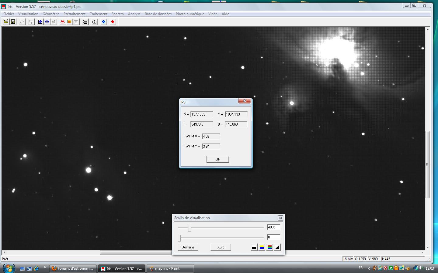

Salut à tous !
Je cherche à améliorer ma MAP par le calcul de la FWHM sous IRIS, mais je me heurte à différents calculs du logiciel selon l'étoile choisi !!!!
Ce sont deux images brûtes prisent avec un 305 d modifié et une ED 80 !
Comment sélectionner l'étoile sur l'image (et sur le terrain) ?:?::?:

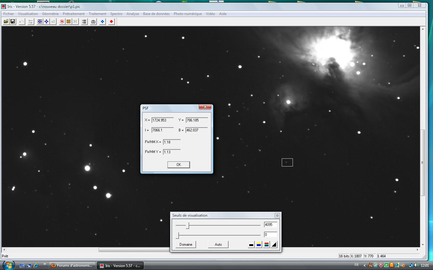

La même image me donne deux résultats différents en sélectionnant deux étoiles différentes!!
Faut 'il prendre la plus petite étoile ?:(
Merci de me répondre par vos avis !
Cordialement
Pascal

Bonjour Pascal
Quelque chose ne va pas dans ta mesure.
Je suppose qu'il s'agit bien de la même image ?
Le 1ere étoile montre une FWHM de 1.2 et la seconde est à 4.0 (valeurs arrondies).
Ce n'est pas possible.
Comme le souligne TDO, si tes étoiles ne sont pas saturées (il faudrait s'en assurer en vérifiant leur valeur en ADU) tu dois avoir la même valeur, à quelques 1/100eme prés.
La FWHM ne varie pas d'une étoile à l'autre , à condition que leur pic maxi en ADU soit < 37200 sous Iris (rappel, Iris ne prend que du 15 bits).
J'insiste sur ce point. Peux tu vérifier et le cas échéant refaire des mesures sur d'autres étoiles < 32700 ?
Pour mesurer les ADU tu fais le même rectangle et tu cliques sur statistiques. Regardes la valeur maxi.
Autre possibilité : le format de ton image ne permet pas la mesure. Il faut mesurer sur les images natives issues de ton APN.
