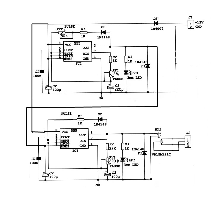

Salut à tous ,
si comme moi vous n'avez pas de prise télécommande sur votre boitier :mad: mais une simple commande IR (qui n'est pas pratique du tout) je me suis fait un intervallometre IR pour pas cher :p (tous les composant ont été récupéré sur des vieux appareil qui été dans mon garage) si le cœur vous en dit je joint le schéma (que j'ai uniquement modifier l'original et ici). J'ai utilisé 2 NE555 mais c'est faisable avec 1 NE556 .Le relai remplace le bouton de la télécommande (j'ai ponter les pistes ) .Le temps de pose et réglable avec la RV2 avec une résistance de 2M ont à des poses de 5 min et plus cette résistance sera grande plus les temps de pose pourront être long . Pour l'alimentation sur le schéma il y a marquer 12 volts mais vous pouvez le faire fonctionner avec une pile de 9 volts. Le seul problème c'est qu'à la mise en route il faut cacher la cellule du boitier pendant la première impulsion, explication : avec le mode BULB de la télécommande ir vous devez appuyer sur le bouton pour actionner la pose et encore appuyer pour la stopper ; le ne555 numéro 1 crée deux pose une de Plusieurs minutes (pendant la photo) et l'autre d'environ 10sec pendant ces 10sec le ne555 numéro deux envoie deux impulsions au relai( démarrage et arrêt de la pose ) hors, quand on allume le circuit la première action est celle la. En ce qui concerne la télécommande ,moi je me sert d'une universelle c'est un peut gros mais c'est ce que j'avais en stock chez moi. J'espère avoir été assez clair dans mes explications (désolé je ne suis pas électronicien) ;)

salut à tous,
un petit up pour donner les modifs que j'ai apporter :
*ajout d'une RV de 1M en série avec la 2M,
*j'ai mis un inter sur la sortie du relais pour ne plus avoir à cacher la cellule lors du démarrage.
Donc cela donne des temps de pose réglable de 3 à 438 secondes, avec une précision de + ou - 1 centièmes.

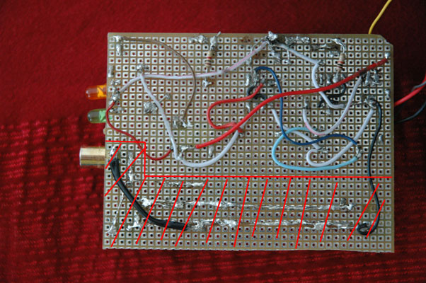

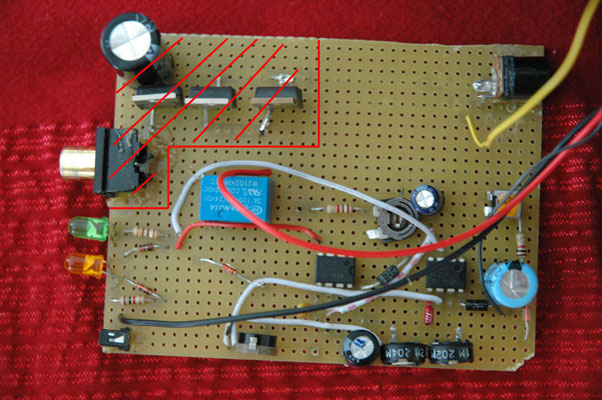

Voila les photos, ce qui hachuré n'en fait pas partie,c'est un test pour alimenter le nikon sans batterie (qui au passage ne marche pas). Je sais que les experts diront que j'ai fais ça comme un porc mais mon fer de 25W a grillé donc je me suis servi de mon 60W qui chauffe beaucoup trop pour ce genre de chose :confused: mais le principal c'est que ça marche ;).Pour le lien chez moi il marche mais je te met l'adresse au cas ou :

Ben sur tes photos je vois des fils de partout sans savoir où ils vont etc....je ne sais même pas lire un schéma électrique(tronique) ! :confused:
C'est certain qu'un kit "m'irait" mieux, mais ça ne suffit pas, faut encore faire des soudures, branchement...pour ça faut un schéma, savoir le lire, pas être "manchot" comme moi....
Pour ce qui est du branchement je peut t'aider à distance (avec des photo) par contre pour les soudures tu est seul maitre à bord .
