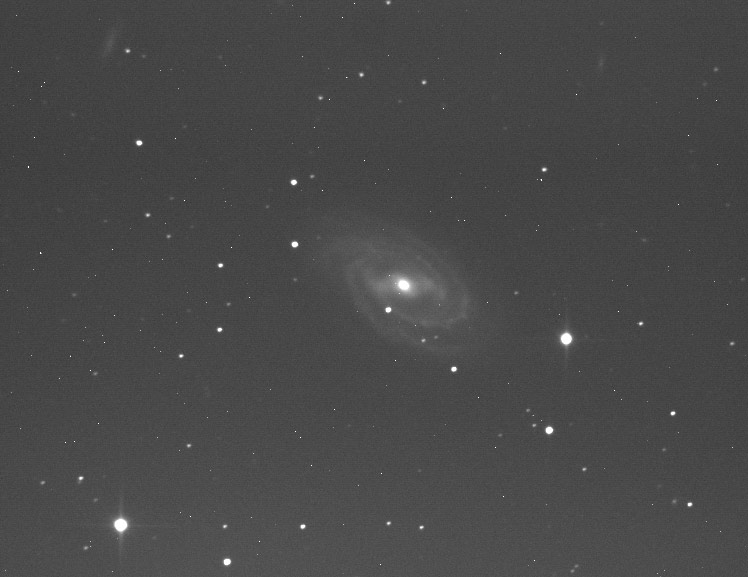

hier soir, en attendant qu'Arp 105 se lève (ce sont les nuages qui sont venus) je me suis chauffé sur M109
Hama, tu peux dormir tranquille
bref, j'ai fait 20*4mn et les DOF qui vont bien
une brute
le dark maitre

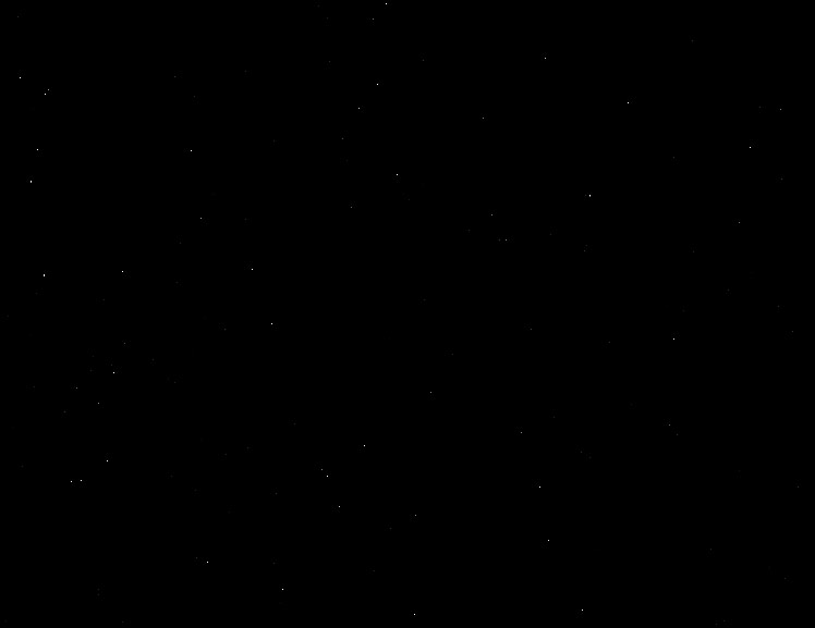

résultat de la soustraction:
c'est à dire qu'Iris ne soustrait rien:cry:
peut-être une piste, quand je fais ">FIND_HOT COSME2 1000" il a l'outrecuidance de me rétorquer que c'est limité à 10000!
je suis obligé de monter à 9000 pour obtenir un nombre de points chauds de 224 (correspondant sans doute à la réalité)
ensuite si je passe par correction cosmétique, il retrouve une attitude respectueuse et enlève bien les points chauds
est-ce normal docteur?

edit: par contre, s'il te reste des brutes, essaies le coup de la correction cosmétique (10000) c'est déjà mieux que rien

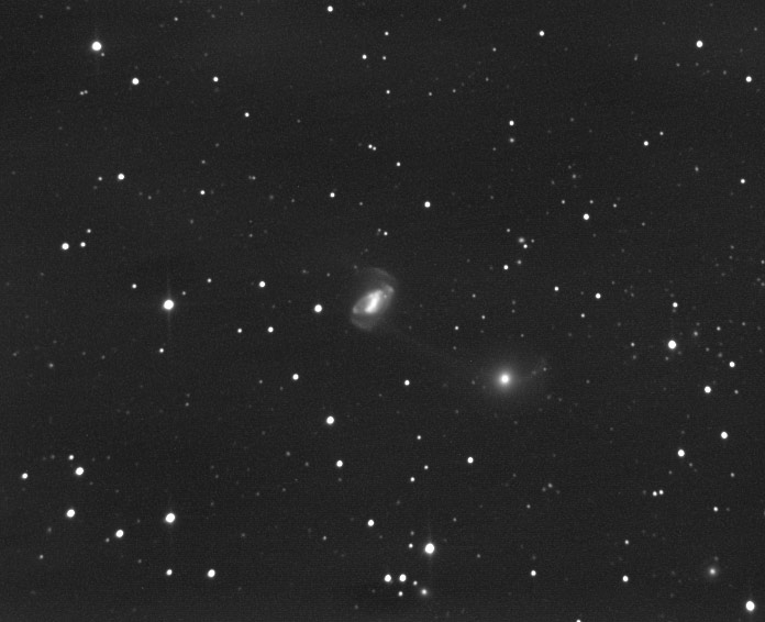

pour Arp 105, je n'ai que 9 brutes et la Map a bougé
on voit quand même le pont:)

Perso je tape la commande "find_hot cosme 150" après avoir enregister le dark maitre !
L'addition médiane ou sigma médian enleve bien les pixel chauds normalement ....

Pour la 105 il te faudrait un peu plus de pose en effet, mais le haut de la guitare commence à se voir.
La 104 est trés bonne. De mon coté j'ai fait ses couches RGB.. hier soir. On verra.
Pas facile ces objets..

Merci Pascal mais c'est particulier à la DSI
si je fais une médiane sans enlever les pixels chauds cela me fait monter une sale trame transversale au moindre réhaussement de la dynamique
avec la méthode "cosmétique" c'est tout bon :be:
