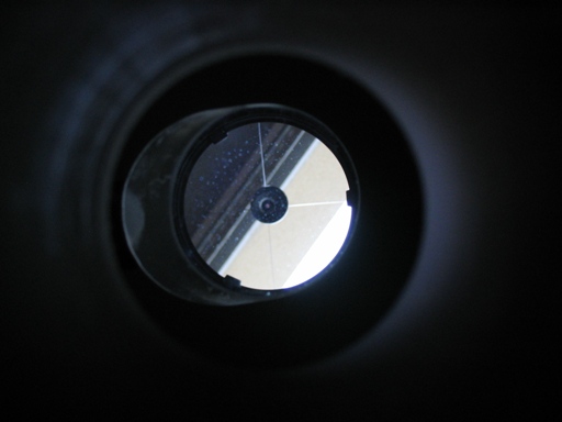

Que pensez vous de ma collimation ?

Bon. J'ai dû my reprendre à 3 fois avant d'être satisfait.
A la dernière, mon réglage à l'oeilleton a été confirmé (à un chouilla près) par le laser.
Qu'est ce que vous en pensez ?
P.S : J'ai dézoomé pour prendre la photo et ainsi voir le bord du PO "réel" ;)
Voici une petite visualisation des quatre cercles à centrer...
Bon attention ma manipulation sous le logiciel de dessin n'est pas d'une précision redoutable, mais c'est juste pour se représenter le truc.
Le petit jaune au centre c'est donc le trou de l'oeilleton...
Cette collimation est vraiment pas mal, faudrait faire descendre un peu le cercle rouge, le secondaire donc , mais pas avec la vis centrale qui me parait très bien. Donc là, faudrait jouer avec les 3 vis de collim du secondaire mais doucement... très doucement.
EDIT : c'est toujours cette phase 2 du régalge du secondaire qui est la plus problématique, car les 3 vis de collimation font bouger le cercle rouge ET le cercle bleu en même temps.

Super ton dessin sur la photo !!!!:1010:
Oui je crois que je ne suis pas loin du très bien.:cool:
C'est mieux, t'es pas loin du graal là à mon avis.
-1 Daube-Sonne ... :be:;) moi je dirais que pour faire descendre un peu le cercle rouge, faut agir sur les deux vis adequat des branches de l'araignée : tu en devisses une et revisses l'autre opposée.
voir ce que ça donne, et faudra peut ètre encore pour être parfait tourner un chouya le secondaire dans le sens horaire pour bien centrer l'image du secondaire (cercle bleu) en hauteur.
A qu'en même !
Je me souviens pas avoir lu (sur d'autres topic sur la collim) qu'il fallait éventuellement toucher à l'araignée ?!? :?:
Oui Comète je suis d'accord avec toi !
J'avais inconsciemment exclus la retouche de l'araignée ; on peut rattraper le petit décalage du cercle en rouge par les vis de collim.
De façon plus rigoureuse, en effet, faut voir si on ne peut pas régler ce décalage grâce à l'araignée.
Mais en fait si ce décallage est dû a un mauvais réglage des vis du secondaire on ne peut pas savoir. Le truc c'est quand même d'essayer de le rattraper avec les 3 vis de collim avant toute chose, et, si on ne peut pas c'est que l'araignée doit être retouchée ou le PO...
Dans tous les cas il ne manque pas grand chose et on voit bien que ta vis central qui contrôle la hauteur (axe horizontal sur ta photo) est parfaitement réglée.

Le miroir secondaire n'a d'ailleurs pas besoin d'être en face du porte-oculaire pour que ce soit collimaté. S'il est légèrement décalé, on perdra peut-être un peu de lumière, mais on peut l'orienter convenablement. Par contre, ça peut tromper l'utilisation d'un laser ou d'un oeilleton. En tout cas, je ne crois pas qu'il faille se préocupper de démonter des trucs, vu que ça se trouve tout va bien.
Oui je suis d'accord avec toi. Etant assez maniac, j'ai bien envie de centrer tout ca...:be:
mais pas envie de faire de betise.
Si j'essaie de remonter l'image du primaire dans le secondaire, il me faut tourner le secondaire dans le sens horaire. Il faut donc que je touche à la vis centrale. Mais de quelle façon ?
Est ce que je dévisse puis tourne le secondaire "à la main" puis resserre la vis ?
Ou Est ce qu'en tournant la vis je vais tourner le secondaire ?

merci à toi Leimury pour ton intervention : Je resterai donc à l'oeilleton+laser.
Je n'ai touché à rien depuis la dernière photo.
Qu'est ce que tu en penses de visu ?
Si je veux améliorer encore (mieux centrer le cercle bleu dans le cercle rouge) quelles vis toucher ?

Sur photo, je suis méfiant.
L'appareil peut être légèrement de travers.
Là, tu voies tout ton primaire dans le secondaire.
Au laser, tu avais certainement l'impact sur le centre de l'oeillet et le retour qui disparaissait dans le trou.
Regardes ce que ça donne en intra ou extra focale.
Quant au centrage stricte du secondaire, impossible sur un XT12 à F/D de 5.
Tu verras forcement ton secondaire un peu plus du côté de l'ouverture.
En admettant que la photo soit bien dans l'axe, on voit que ton secondaire est trop haut
Dévisses un peu B et resserres un peu H.
Ca descendrait le secondaire vers le centre sur la photo.
Le secondaire me parait trop bien centré dans le sens ouverture/fond
-> Sens gauche droite sur la photo
On mesure 44 machins jaunes de large.
L'offset sera donc de: 44/(4x(F/D))=44/20 (avec F/D de 5)
Il faudra donc sur cette photo que ton secondaire (rond rouge) se retrouve décentré de 2 crans jaunes vers l'ouverture.

Là, c'est pas mal du tout.
Suffit que ton appareil photo soit pas parfaitement dans l'axe pour dérégler un scope bien réglé.
Regardes plutôt ce que ça donne en intra ou extra focale.
Je trouve que là on atteint la limite de ce qu'on peut régler via photos et posts.

Leimury non, l'offset ne se voit pas à ce niveau ! Le secondaire (rouge) doit être concentrique au PO (vert).
Surtout pas toucher la centrale C elle est parfaite. Ce centrage "parfait" dans le sens fond-ouverture signifie que déjà la composante verticale de l'offset est réglée.
H et B pour finaliser le centrage de cercle rouge dans le vert, c'est tout là.
Maintenant puisque on parle d'offset, sa visualisation depuis le PO consiste à bien distinguer un cercle d'un ovale !
Cercle rouge est ovale = offset pas réglé
Cercle rouge bien circulaire = offset parfait
En pratique, en reculant le cheshire on peut faire toucher (visuellement) le cercle du secondaire (rouge) avec le cercle du PO (vert). Si le rouge apparaît légèrement ovale, c'est que l'offset n'est pas réglé sur l'araignée. Il est difficile de visualiser une très légère « ovalisation » sauf avec cette méthode de comparaison directe.
Ce n'est pas très grave, et comme le précise Leimury on ne va pas courber les lames pour l'obtenir.
Eventuellement recoller le secondaire en tenant compte cette fois de l'offset.
Mais je le répète, tout doit être concentrique, sauf l'image du trou de l'œilleton (jaune) dans l'image du secondaire (dont je n'ai pas tracé le cercle), seul endroit où l'on peut visualiser l'offset.
Au pire on doit avoir le cercle rouge légèrement ovale. Ca ne sera pas méchant il s'agit bien sûr d'un ovale indétectable, seulement par comparaison direct avec un cercle.
Amicalement, Vincent
"Maintenant puisque on parle d'offset, sa visualisation depuis le PO consiste à bien distinguer un cercle d'un ovale !
Cercle rouge bien circulaire = offset parfait"
Non, non, non ! L'offset n'intervient pas sur l'ovalité dont tu parles. Celle-ci (à peine discernable) est réduite à zéro lorsque l'orientation du secondaire est correcte.
A ce niveau d'observation, il n'y a que la concentricité des cercles qui est primordiale.
L'offset, le vrai, n'apparaît que dans l'image renvoyée par le primaire.
Pourquoi tu dis non alors que tu dis la même chose...
Réponds plutôt à ces questions:
Tu voies tout ton primaire à l'oeilleton ?
Ton laser tape au centre du primaire ?
Si c'est deux fois OUI, c'est bon pour le secondaire :)
Ton retour laser est au centre de la cible ?
C'est bon pour le primaire :)
Merci beaucoup à tous le sintervenants pour le temps passé à répondre de manière aussi détaillé. J'apprécie beaucoup.:merci:
Pour répondre à tes questions Leimury :
Oui à tout :be:
Après il n'y a plus que le test sur étoile en intra/extra (Airy, je ne rêve pas avec mon ciel). Avant retouche de la collim de ce week end, l'intra/extra était bien symétrique, et l'ombre du secondaire au centre (à peu de chose près). A priori l'ajustement réalisé devrait améliorer les choses, mais est ce que ce sera perceptible à l'oeil ?
Je vous tiens au courant. merci encore.:)

Est on sensé voir l'offset en intra/extra focale sur étoile ?
Non.
Au fait, l'ombre du secondaire ne sert strictement à rien.
L'intra ou extra focale, c'est bien avant.
C'est très près de la MAP.
Tu dois voir de petits cercles plus ou moins concentriques.
Ce qui t'intéresse, c'est de vérifier s'ils sont bien concentriques en fait.
Si tu voies un disque homogène avec l'ombre du secondaire, tu es allé trop loin.
Bien centrer l'étoile sinon la lecture est faussée.
Sur un F/D de 5, l'intra/extra focale est déjà significative avec un oculaire de 10.
Il ne sert pas à grand chose de voir si c'est identique.
Ca te sert surtout en cas de test sur étoile, ça te renseigne sur la qualité des miroirs.
Ne t'affoles pas si tu vois une différence, le bord rabattu est un défaut assez courant des optiques de grande série.
Là, il se peut que l'extra focale ou l'intra focale uniquement t'offre des cercles bien détachés.
Le test sur étoiles te renseigne également sur le seeing.
Si ils ne sont pas stables mais ondulent alors qu'ils sont bien dessinés,
c'est que l'instrument n'est pas encore à température.
S'ils sont instables dans le trait, c'est de la turbu.
Je te conseille plutôt l'extra focale si c'est lisible.
Ca bouge comme Airy.
Quant tu toucheras un réglage, tu verras que l'étoile part du centre du champ.
En extra focale et sur Airy, ce mouvement se fait dans le même sens.
En début de soirée, tu règles au laser.
Quant l'intra et l'extra focale sont stables, tu peux envisager d'affiner le réglage sur étoiles.
Tu verras également que des disques intra ou extra focale stables font que ton scope t'en montre un peu plus et que tu peux plus grossir.
Un réglage du primaire au laser est bien suffisant si ton plus petit oculaires est un 7 ou un 8 vu ton F/D de 5.
Non.
En fait, il y a 10 jours, je suis monté à x600 (nag5 +powermate x2) sur Mars au zénith. C'était dans la nuit du 12. J'avais trouvé les conditions très bonnes. Peu de turbu et très peu d'humidité (mon tube était presque sec après 2 heures dehors:b:).
Samedi 20 en revanche, c'était bcp plus humide et plus de turbu aussi. Je suis monté à x300, mais c'était plus contrasté à x188 (8 mm).
Mais pas du tout, tu ne m'as pas lu ou pas compris... :confused: Je redis que : "L'offset, le vrai, n'apparaît que dans l'image renvoyée par le primaire."
Je dis pareil depuis le début.
Sauf que si tu n'as pas le décalage offset prévu tu peux t'en apercevoir une fois la collimation terminée par un secondaire légèrement ovale.
Tu peux aussi voir qu'il manque cet offset dans le reflet du primaire... On aura alors le reflet de l'oeilleton centré dans le reflet du secondaire.
Même si l'offset est incorrect, l'extrèmement faible décalage angulaire du secondaire (au grand maximum d'une quinzaine de minutes) ne permet pas de "voir" l'ovalité du secondaire qui reste imperceptible.
L'offset ne se voit que dans le reflet donné par le primaire.
On est d'accord et c'est pour cette raison que je le disais : seul la comparaison directe ( en reculant le cheshire ) avec un cercle ( celui du PO ) Peut le révéler...
