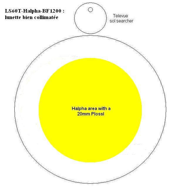

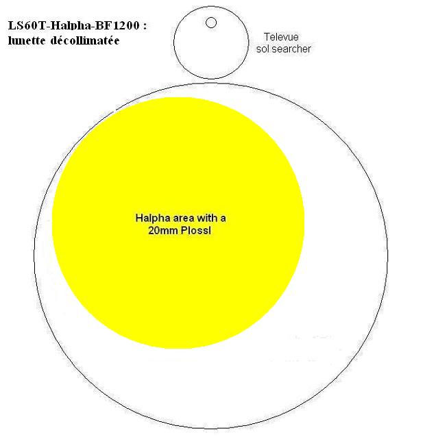

Bonjour Eroyer,
Il est normal de ne pas avoir le H-alpha sur tout le champ, particulièrement avec un BF1200. Ce qui est embêtant, c'est qu'à l'extrême bord gauche du champ du ais encore le H-alpha et que tu le perdes bien avant l'extrême bord droit du champ. Sur une lunette bien collimatée, le H-alpha doit être à peu près centrée dans le champ de l'oculaire. Il faut faire le test suivant avec un oculaire de longue focale (Plossl de 20 ou 25mm par exemple) :
- repérer une protubérance bien brillante et promener cette protubérance sur tout le champ. Elle doit disparaitre sur toute la périphérie (nord, sud, est, ouest).
J'avais eu ce pb avec ma 1ere lunette.
Pour bien comprendre, voir les 2 fichiers joints.
Jacques

Bonjour Jacques,
ce que je constate c'est exactement ce que tu décris sur ta première image. La zone correctement filtrée en Halpha est décentrée. Tu dis que tu as eu ce problème sur ta première lunette. Cela veut donc dire que tu l'as renvoyée pour qu'on te l'échange ?
Eric
