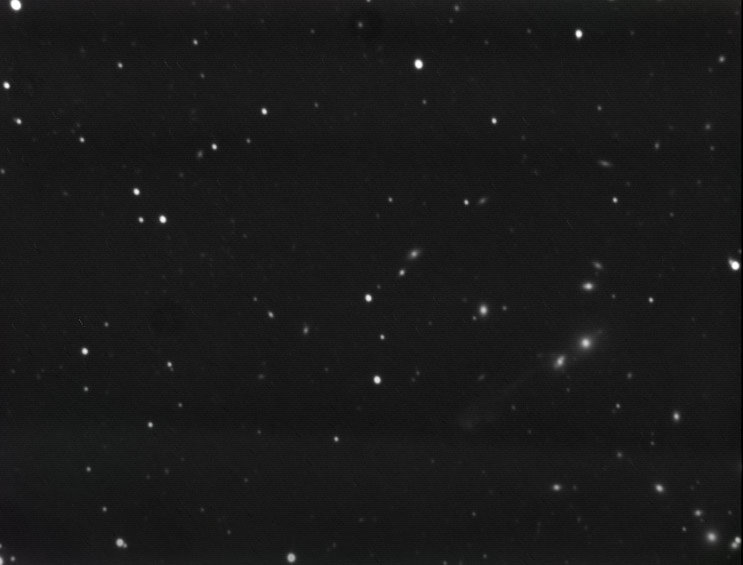

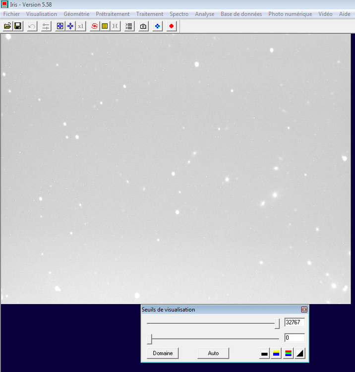

la même brute ouverte avec Iris et Fitlibérator

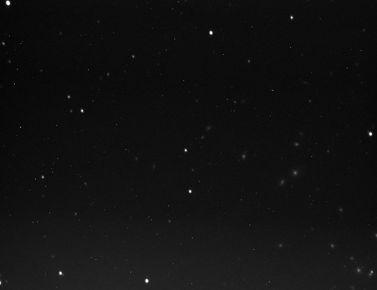

ce que je vois à l'écran d'Envisage

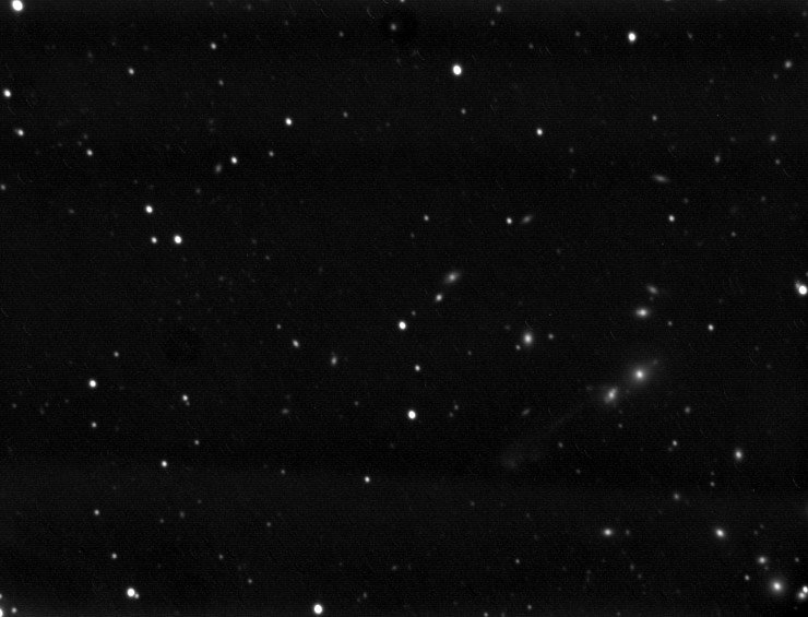

aprés 1000 et une ruses
bon le gradient est dû à la Lune

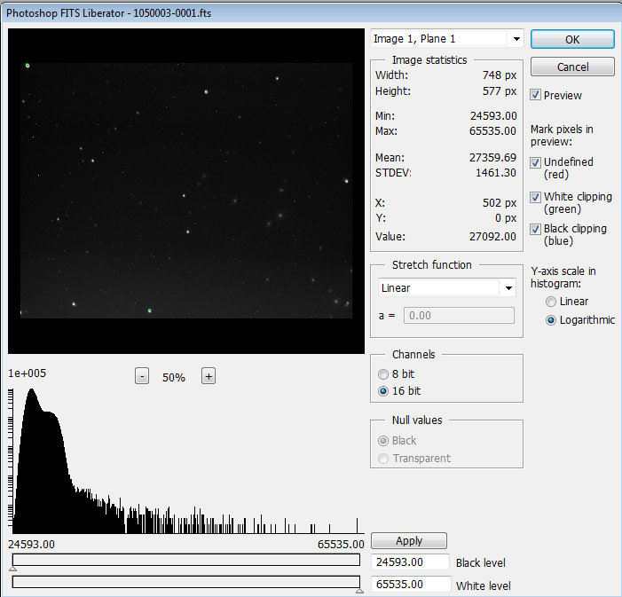

Ce qui me paraît bizarre ce sont les stats de Fits Liberator : 24593 pour le noir , c'est pas étonnant qu'Iris t'affiche une image blanche/grise...

Je viens de zieuter ton image avec Iris et Nebulosity , il y a bien un blême , le niveau de noir démarre dans les 24000 ADU !! , à mon avis , soit Envisage a merdé (voir également au niveau des réglages "cntrl" ) ou alors ton voisin s'amuse à mettre une lampe torche devant ton tube :be:
