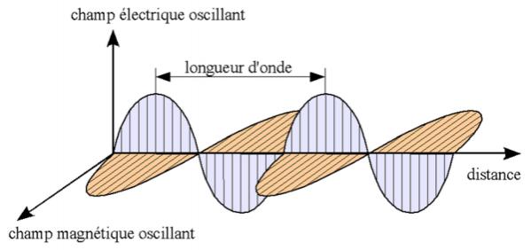

La représentation d'une onde électromagnétique comme une succession d'ondes électriques et magnétiques, que ce soit une notion dépassée ou pas m'intéresse, et je veux la comprendre telle qu'elle a été formulée.
J'en profite pour souligner que cette interprétation "classique" de l'onde électromagnétique est toujours représentée par 5aa580bd7039f_Onde_lectromagntiqueb.jpg.09c8921cbc6c606f5aa9ae520fa4d3f2.jpg http://www.google.be/imgres?imgurl=http://upload.wikimedia.org/wikipedia/commons/9/90/Onde_%C3%A9lectromagn%C3%A9tique.png&imgrefurl=http://commons.wikimedia.org/wiki/File:Onde_%25C3%25A9lectromagn%25C3%25A9tique.png&h=416&w=886&sz=10&tbnid=pltc_2xQVGHDlM:&tbnh=69&tbnw=146&prev=/images%3Fq%3DOnde%2Belectromagnetique&hl=fr&usg=__0NB73sgMzN0yjyTvc9tbrOoZpio=&ei=FXuGS6HfLNjNjAfW-oC6Dw&sa=X&oi=image_result&resnum=5&ct=image&ved=0CB0Q9QEwBA
qui montre les deux ondes en phase, or si une onde engendre l'autre elles devraient être déphasées, non ?
Je suis également un peu perdu là.
