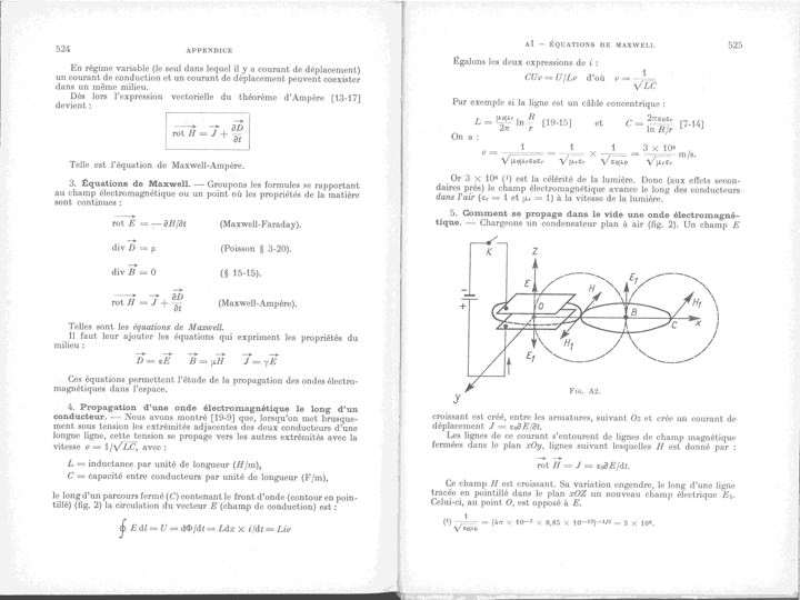

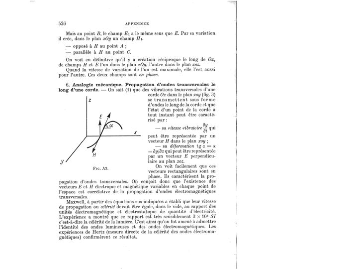

  Fitz a dit :
mouais...
quand à la lumière comme une onde magnétique qui provoque une onde électrique et ainsi de suite... j'ai pas compris non plus.
Voici précisément la réponse à ta question.
Si la définition n'est pas suffisante, donne un moi un email par mp, je t'enverrai les scan directement!
