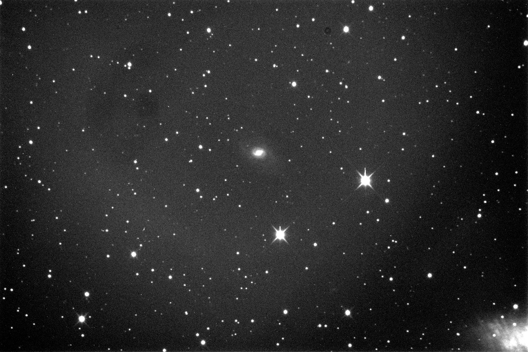

J'ai une ST8. Au cours de plusieurs séances d'imagerie, j'ai récupèré des images que je ne comprends pas.
Les images qui vont suivre datent de la nuit de Samedi dernier.
Elles sont faites depuis Salon de Provence, en ville, avec de la pollution lumineuse. Mais cette pollution lumineuse n'est pas la cause du problème car j'ai déjà eu une fois le soucis en pleine campagne dans le Lubéron.
A noter que la caméra n'est pas vieille, elle date de Décembre 2009, donc pas de régénération du dessicant.
Les images problématiques sont apparues 4 heures après le début de la séance.
La CCD est alimentée via son boitier 12V le tout sur une batterie de 75Ah parfaitement chargée. J'ai pu poursuivre la séance jusqu'au petit matin.
Les images ont été divisées d'un facteur 2 pour faciliter leurs visualisations.
La caméra était refroidie à -25°C et la température extérieure était autour de 3°C.
Les images sont prises avec un filtre claire de Baader.
J'indique les températures sur les images, car ne sachant quoi faire, j'ai essayé de remonter la température pour ensuite la faire redescendre, je me disais que cela pouvait être du givre.
La "tache" centrale est la galaxie NGC 3359.
1 seconde de pose à 00:08:20.973, température -19.1°.

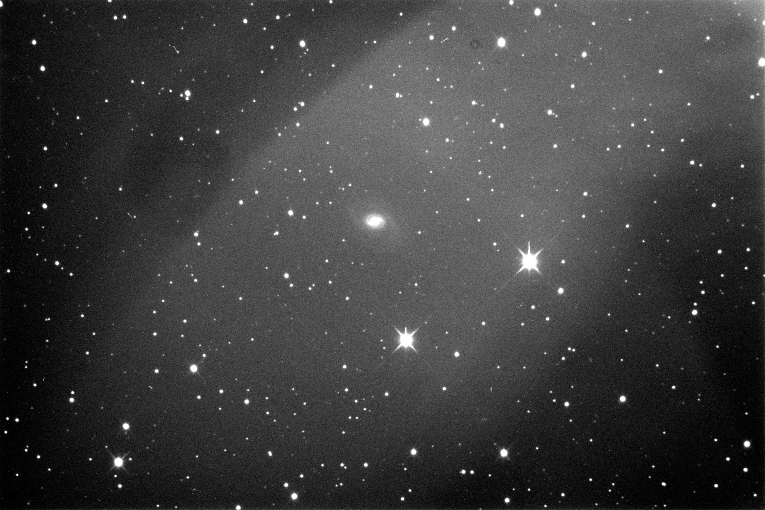

0.5 seconde de pose à 00:08:53.926, température -18.2°.
5 secondes de pose à 00:09:21.957, température -17.4°.
10 secondes de pose à 00:10:04.457, température -19.6°.

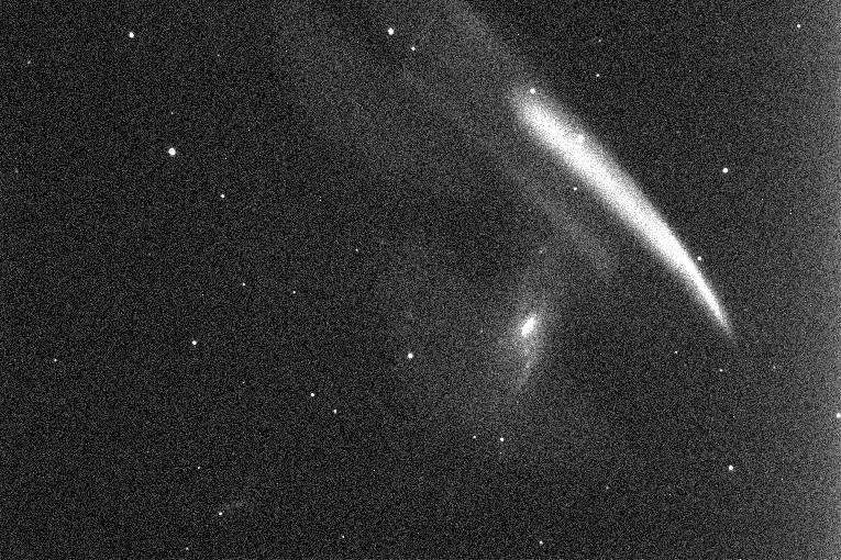

10 secondes de pose à 00:19:15.535, température -25.4°.
15 secondes de pose à 00:27:39.113, température -25.4°

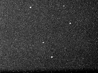

Enfin une image du capteur de guidage:
15 secondes de pose à 00:28:19.098, température -25.4°
L'image du guidage a été faite juste après la dernière image du capteur présentée ci-dessus.

ca fait penser a un reflet.
avais tu un filtre quelconque ?
as tu essayé de boucher l'ouverture de la camera et de faire des poses avec bq de gain histoire de confirmer ou pas le reflet.
Pareil, les images 5 et 6 sont catégoriques, c'est bien un reflet.
L'origine semble être l'étoile visible sur les premiers plans.
Tu dois avoir un barillet de filtre (voire le filtre lui même) dont les bords ne sont pas anti-réfléchissants.
Sinon regarde aussi dans le tube.
Le mieux serait de reproduire le cas : tu pointe une étoile brillante que tu amène au bord du champ, puis tu la fait glisser petit à petit.

Ensuite, la dernière image du capteur (grande image) est parasitée alors que l'image du capteur secondaire (pour le guidage, la ST8 a 2 capteurs) elle est tout à fait correct...

Sur les deux dernières, en effet, ca pue le reflet.... par contre je ne pige pas trop pour les 3 1ere ???
Il n'y a pas d'étoile suffisamment lumineuse à proximité de NGC3359 pour expliquer le reflet. avec 15 s de pose ... fallait que ca crache un max de lumière ! une voiture ? un lampadaire ? En tout cas ca ne provient pas du capteur, il y a forcément une source lumineuse en cause, à toi de voir dans ton environnement

je persiste sur un reflet sur les deux dernières, mais pour les précédentes ..... pas évident.
Oui, cela ressemble fort à un reflet, mais assez faible puisqu'il apparait progressivement avec la durée des poses unitaires.

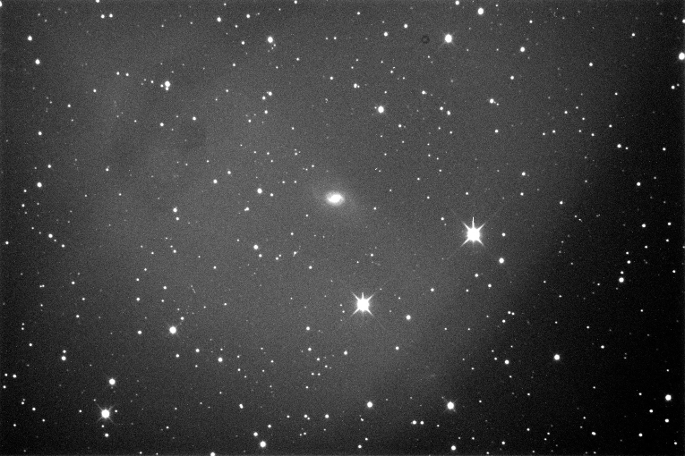

Comme j'ai une tendance à enregistrer toutes mes cochonneries, voici une autre séquence lors d'une autre séance. Les dates indiquées sont les dates de milieu de pose. Les images sont prises en ville à Salon de Provence.
Il s'agit d'images brutes, sans retrait de l'offset et du dark.
Le vignetage est "normal" et c'est lié à la pollution lumineuse.
300 sec le 05/02/2010 - 21:13:07.359
300 sec le 05/02/2010 - 21:19:34.671 (donc juste après l'image ci-dessus)
300 sec le 05/02/2010 - 21:25:57.093 (donc juste après l'image ci-dessus)
5 sec le 05/02/2010 - 21:37:23.187 (soit 10 minutes après l'image ci-dessus)
La situation est redevenue normale le 05/02/2010 - 22:06:17.109. Donc en gros le phénomène dure 50 minutes.

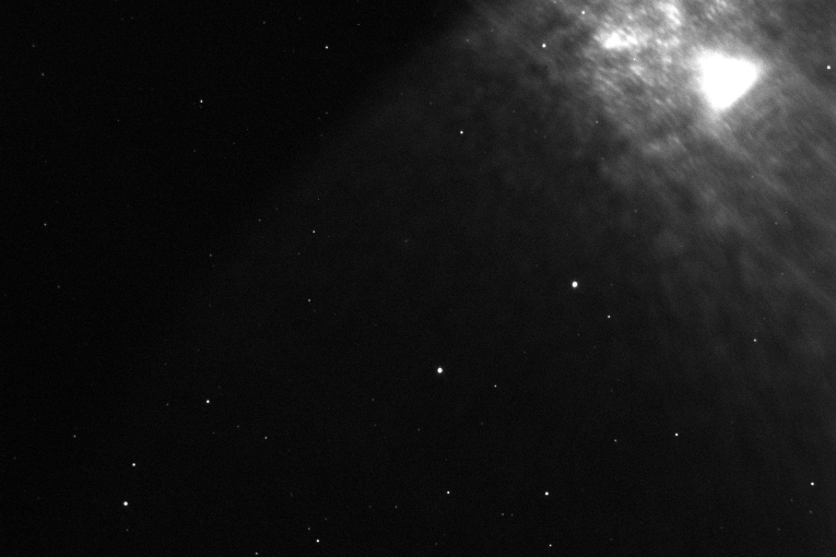

Bon et pour finir, une image "cométaire" :).
C'est 5 sec de pose sur M106 en binning 2x2. Cette fois-ci, c'était à la campagne.
A noter pour cette dernière que le ciel s'est voilé ensuite et j'ai du arrêter la séance. D'où mon hypothèse liée aux passages nuageux.
Et je précise également, il ne s'agit pas d'un "gros rayon cosmique" car j'ai fais plusieurs images après avoir vu cette horreur et j'avais toujours ma belle "comète" à l'écran...
