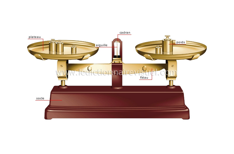

La mesure directe de masse n'est pas vraiment possible.
Dans l'espace, par trajectoire, c'est ce qui s'en approche le plus.
Tu peux également mesurer les masses par comparaison.
C'est le principe des vieilles balances d'épicier
Là, même dans un ascenseur qui démarre, l'équilibre des masses fonctionne sans tenir compte de l'accélération.
Chez le médecin, tu as également un système de contrepoids et balancier plus fiable qu'une mesure de force.
Plus fiable parce que peu importe qu'on l'utilise en altitude sur un sportif ou au ras du sol pour ton petit dernier.
Le léger changement de gravité ne l'affectera pas.
Un pèse personne de base mesure la force en newtons et l'affiche en kg.
Ca joue soit sur la tension d'un ressort soit sur une formule dans une puce.
Vu ce qu'on en fait, c'est largement assez précis.

1 kg, c'est la masse d'un litre d'eau que ce soit sur Terre, sur Mars, ou dans le vide intergalactique.
Ce n'est pas un poids. Un poids, c'est une force. Ca se mesure en newtons, ou en kg-poids...(mais ça, ce n'est pas l'unité du SI).
