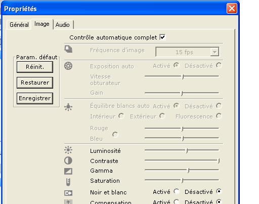

Pour le traitement, j'ai joint un imprime écran des paramètres que je peux avoir avec le logiciel de la webcxam.

ben voila tu cliques sur le bouton "réinit"

D'ailleurs ce serait possible d'avoir un logiciel prposant des paramètres un peu plus précis ( choix du type d'image, indication du gain, du temps de pose...) parce que la c'est pas très pratique, comme on peut le voir sur l'image jointe.

Par contre ça ne change rien pour la fenêtre des paramètres.
