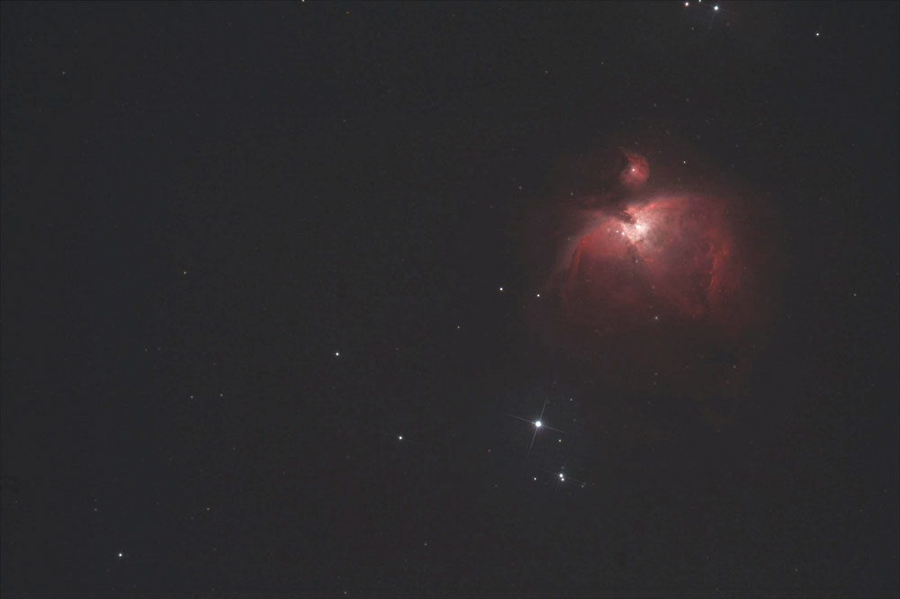

Bonjour je débute en astrophoto lundi j'ai réalisé 10 photos de la nébuleuse Orion de 2 à 4 mn avec Canon 1000D Baader sur une lunette Orion 80ED et une Webcam Starshoot 2 en guidage sur lunette Equinox 120 Ed plus CGEM . Logiciel PHDguiding .
Mais voilà le traitement des images avec Deepskystacker parait simple mais je trouve les photos moins belles après traitement que les bruts !! A votre avis ci-joint un brut de 3 mn.

Eh oui , j’suis b... voilà l’image traitée sans aucunes modifications => paramètres standards dans DeepSkyStacker 5 images de 2mn , 4 images de 3mn et 1 images de 4mn plus darks 5/2mn , 4/3mn et 1/4mn même temps d’exposition que les photos.
Je trouve que les détails re-sortent moins que sur les bruts !
Jai oublié de préciser les photos sont prises avec un filtre Lunnicom Deep Sky .
En tout cas merci pour vos avis … c’est une vrai première photo pour moi enfin correcte ! beaucoup de loupé avant.
Photo avec traitement à gauche et brut photo de droite .

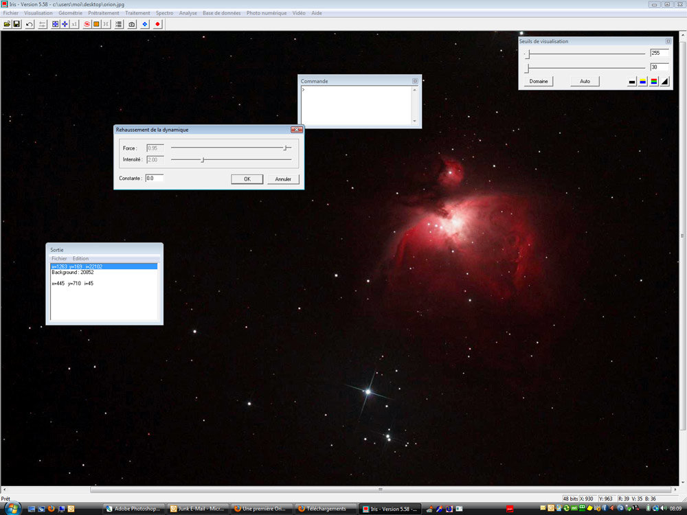

Salut Kawa,
au vu de ta brut en effet tu devrais avoir une image sympa et avant toute chose soit patient car ce sera au bout de pas m l d'heure de travail que tu vas comprendre comment les soft fonctionne.
Cela est bien tu as du bon matériel mais maintenant apprend a tant servir et ne prend pas trop les superbes image en référence car ce sont des personnes qui on des années de bouteille et qui comme toi on sortis des images pas génial mais a force tu sors de jolie chose et ces cela qui est motivant.
Donc patience et rigueur sont de mise.
Bon courage pour la suite et n'hésite pas posté les prochaines images.
et bien mais DSS a très bien fait son boulot
cette image a beaucoup de potentiel
il faut que tu la mettes en valeur avec le logiciel de traitement d'image de ton choix
un tout petit ex sans appuyer:
