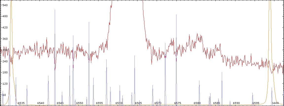

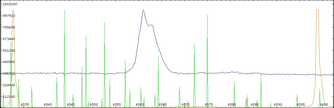

En bleu le spectre de DeltaSco
En vert raie H2O que j'ai utilisé pour ajuster la calibration avec les raies du neon en Orange
Le 08/02/2010 à 04h46HL QSI583ws binning 2x2 600s de pose
Ce qui est marrant c'est que je n'ai pas vu de spectre récent sur BESS ni sur spectroL qui donne se profil de raie... et c'est la qu'est tout le charme de la Spectro... Ca bouge non de dieu!!! et c'est sacrement motivant et captivant

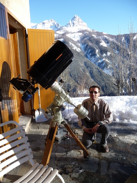

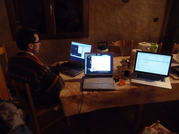

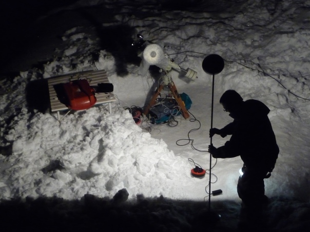

Quelques photos du setup en mode remote WIFI:

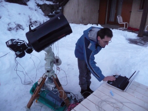

En pleine action dehors mais gla gla...
Beaucoup mieux au chaud dormant devant l'écran...

Bienvenue au Club!
Cela fait plaisir de voir un nouveau! Et avec du résultat! Apparemment cela parait très convenable, mais je n'ai pas l'expérience de la haute résolution ; je laisse aux spécialistes le soin d'apporter une opinion éclairée et peut-être des conseils.
Quant à réussir à faire de la spectro pendant des vacances de ski, je reste ébahi!

Sinon tu utilise un Kaf8300, relativement nouveau en spectro. Ils en sont toujours au Kaf 400E, voir ME, les jeunôt ont des XME. C'est osé, déjà qu'avec nos Sony285 d'ado ça fait jaser, avec le 8300 tu va les faire tousser :p
Bonne idée d'avoir binné, vu la taille des pixels, peut être en 3X3 aussi vu la longueur focale. Par contre vous vous êtes pas fouler sur le temps de pose. Avoir creusé toutes l'apm, monter le setup, piqué l'halogène et faire deux fois 600s ! Ca ce voit sur le continuum qui n'est pas tres lisse. Dans ce contexte les telluriques ne sont pas trop visible ou distinguable du bruit, vaut mieux le niveau de la mer pour ça. Le manque d'oxyène sûrement :be:
Les darks sont perfectibles (?), quelques raies paraissent en émission.
Une fente plus large peut être aussi intéressante pour améliorer le snr. On peut en discuter. J'imagine que vous avez fait d'autres cibles.
Sinon le profil semble être cohérent avec ce que l'on voit sur Bess sachant que c'est une possible Be binaire et que les spectres sont de résolution et domaine spectral différent.

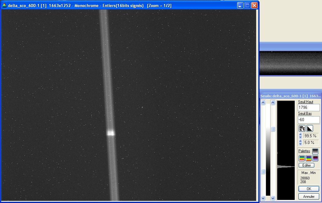

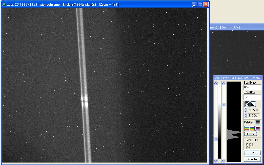

L'image brute de delta Sco:
Une des 4 images Brute de Zeta Tau trop bruitée en plus on a oublié le spectre du Neon!!!!

Sinon l'aspect de tes spectres 2D provient d'un mauvais autoquige avec l'étoile qui se balade de part et d'autre de la fente. Faut dire que tout est oblique alors.:confused:

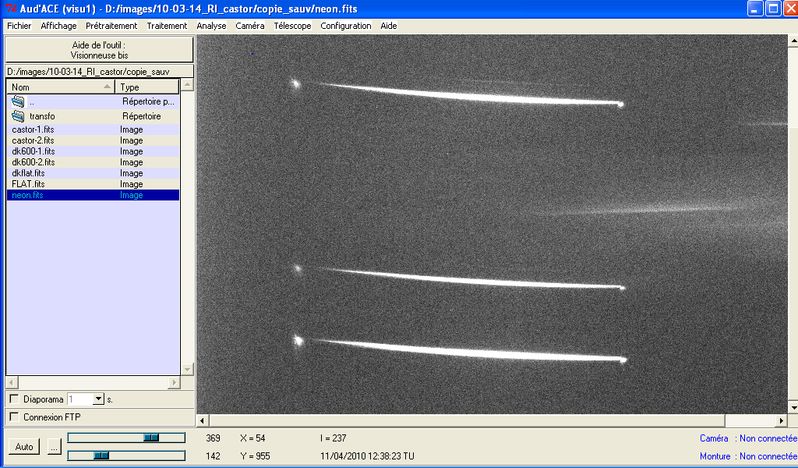

Ben en fait la seule camera que j'ai utilise dans ma petite vie est une ST7 version // meme pas XME... en plus je faisais de l'imagerie pour me faire plaisir... Après je suis passé a l'EOS 350D. J'ai donc pas trop de points de comparaison. Ce que je peux dire c'est une cam agreable a utiliser, les drivers ne plantent pas meme apres une mise en veille de la machine sous fenetre. Pour le domaine spectral elargit c'est effectivement agreable d'avoir les trois raies du neon autour d'Ha pour s'y retrouver lorsqu'on debute, mais d'apres Buil il ne faut pas trop se fier au bord du champ car le LHIRES n'a pas ete concu pour les grands capteur comme le KAF8300. Pour ce qui est du recul sur la cam, j'avance a tout petit pas. J'ai reussit a me motiver une seule fois depuis notre escapade dans la neige. Mon objectif etait de faire une Reponse instrumentale sur castor et de resoudre mon pb de mise au point... J'ai découvert que le miroir primaire du C11 bouge dans le barillet (Glong caracteristique lorsqu'on passe d'une position haute à un pointage a raz de l'horizon) ce qui explique mes mises au point aleatoires. Il va donc falloir que je fasse la modif pour bloquer definitivement la position du primaire et que j'investisse dans un robofocus... Sous peine de devenir fou...

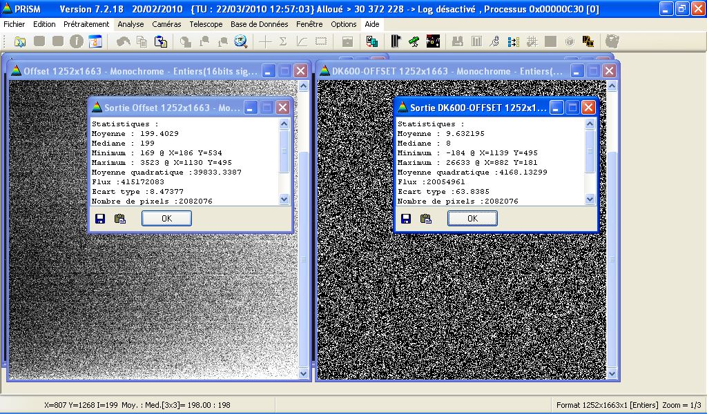

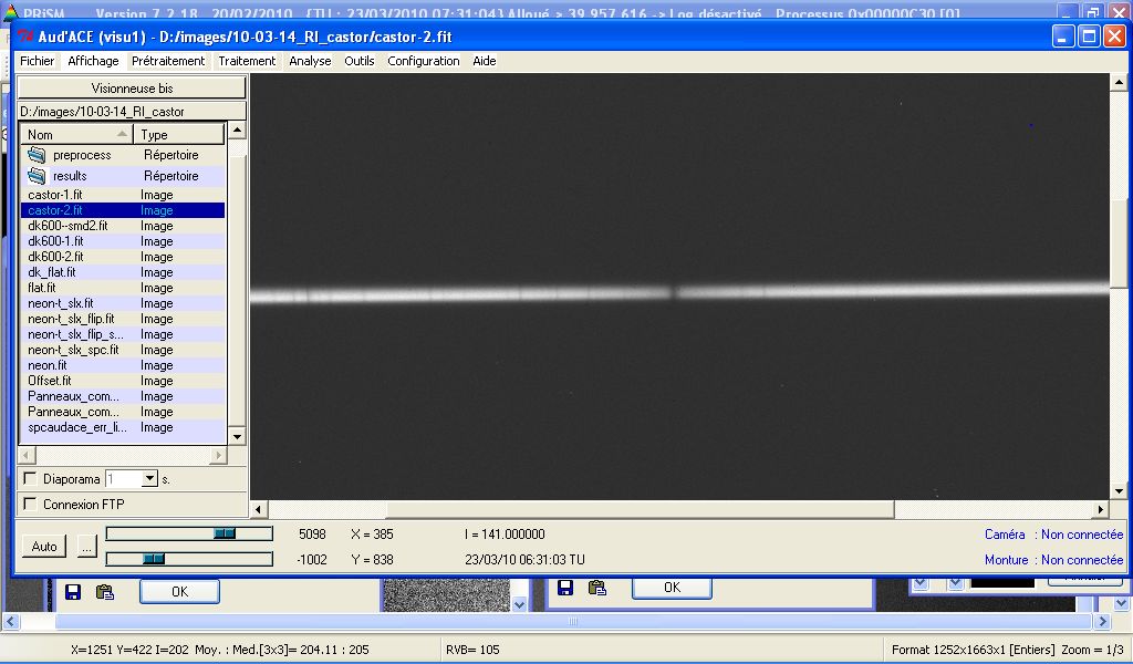

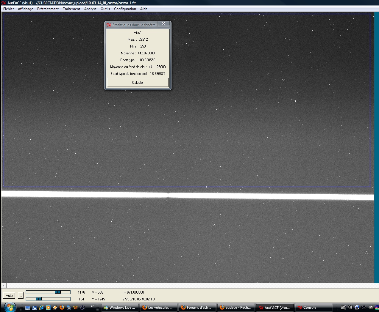

quelques images de mes darks et offsets ainsi que le spectre de castor pour un RI. Je me bas en ce moment pour faire accepter mes spectres par audace et ses fameux pipelines...
image brute... binning 2x2 - une pose de 600s - cette fois on voit bien les raies H2O ;-)
Mes premiers darks m'ont inquiété car j'ai des lignes horizontales (pixels qui debordent) mais en fait c'est dans l'offset qui est complètement noyé par le dark en pose longue (10') rien n'y parait.

C'est encourageant. Ton spectre prétraité est tres propre, pas de pixels chauds, pas de bruit et on voit bien les raies de l'eau.;)
Ca prouve aussi que l'échantillonage est bon car elles restent fines malgré le bin2X2. Ca à l'air d'un super caméra, moi qui suit à la recherhe d'un bon capteur large et pas cher avec une bonne électronique, les offset et les darks sont bas
Laisse tombre les offset dans les pipelines de spc Auace ils ne sont nécessaires que si la cam n'est pas refroidie ou thermorégulée et ça va te faire des résultats bizarre. Soigne les flats pour la RI c'est important.

oups je reprends, c'est une brute de 600 s ton castor la haut ? Je croyais que c'était prétraité :b:. Ca convainc pas mal sur le niveau de bruit de la cam. Je crois que je vais craquer.
Pourtant par rapport aux brutes du début du post prisent dans la neige les cosmiques/pixels chauds ont disparus ! Je confuse :?:
oui le rapport S/N est vraiment plus grand sur castor, car j'ai fait correctement ma mise au point, le gain est significatif le signal est à 5000 ADU alors que le fond de ciel est à 450 avec un ecart type de 100.
Sur delta sco on etait a peine à 600 de signal sur le spectre, la mise au point a permis un gain d'un facteur 8! :rolleyes:

Sur ton spectre brut, je soupçonne un fond lumineux lié à de la lumière qui rentre dans le spectro. N'hésites pas à calfeutrer les bords, par exemple avec un scotch aluminium que tu trouves dans les magasins de bricolage, ce type de scotch arrêtant mieux l'infra-rouge que le scotch normal même noir.
oui il est calfeutré avec du scotch allu mais c'est certainement pas assez...
je n'ai pas fait derrière le réseau (pour pouvoir facilement le remplacer) mais je pense qu'il va falloir...

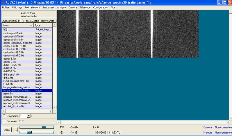

Une image de la lampe Néon:
apres recadrage et traitement:

En fait tu n'a qu'a étaler le spectre dans le sens de la largeur si le capteur est trop grand. Il couvrira au moins trois raies du néon, voire quatre j'imagine.
