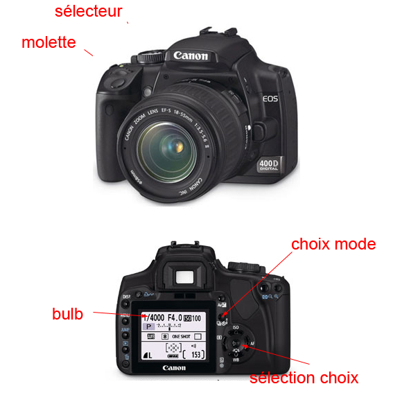

avec le sélecteur tu mets sur "M"
avec la mollette tu sélectiones le temps de pose: passé 30s c'est bulb qui s'affiche
tu appuies sur le bouton choix mode
avec le sélecteur tu choisis "vue par vue"
tu programmes ton intervallomètre et "start"
M42 n'aura qu'à bien se tenir!!
Merci Gérard et à toi aussi le Basque, je viens de faire un essai, ca fonctionne à merveille, les intervalles et les durées de poses, tous était en fin de compte sur cette position BULB.
